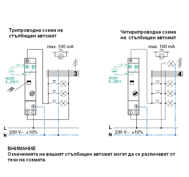

Интересува ме на стълбищен ключ с глим лампа как става свързването ѝ? Има някакъв допълнителен кабел, но не ми е ясно има ли някакво напрежение м/у фаза-нула когато лампите са изгасени?

Глимката в ключа е свързана паралелно на контактите на ключа и когато той е изключен глимката получава фаза от ключа и нула през крушката за осветление, тоест веригата се затваря през лампата и когато крушката на лампата ти изгори не свети и глимката на ключа!

Само дето при стълбищното осветление имаме незадържащ бутон и стълбищен автомат, и нещата са малко по-различни, глимката в ключа може да си свети и при изгоряла лампа на етажа :wink: .

Авторът да поясни колко проводника отиват до ключа. При масовите стълбищни автомати АСЕ 5 единствената фаза, която има, е от релето до лампите. При условие, че релето е задействано. Нормално до "ПУШ" ключа отиват две жила, там фаза няма! Единия край е "0", другия е към командния вход на релето.

Схемата на изпълнение ще е стандартна: Фаза към релето, фаза от релето към лампите, при условие сработило реле. Постоянно свързана нула към реле, ключове /бутони без самозадръжка/, към лампи. Бутоните подават нула към ком. входа на релето. Това е.
Лампа в ключа /глимка, светодиод/ мисля ще наруши нормалната работа на релето. А и няма начин да работи коректно лампата, няма нужното напрежение.
Има релета и релета за стълбищно осветление. За да получиш адекватен отговор трябва да кажеш какво отива до ключовете и типа на релето.

На нашият етаж съм сложил незадържащ ключ с глимка. Глимката в ключа свети, даже и да няма лампа на етажа, и угася когато лампите светят. Няма проблеми с работата на автомата, който не знам какъв е, но явно ще е нещо от сорта, вижда се, че няма проблем с глим лампи, които сборно да са под 100 милиампера утечен ток през тях(или поне аз така го разбирам):
Нищо не пречи на автора да пробва да сложи такъв ключ какъвто е намислил, може и да няма никакъв проблем и всичко да си работи като при нас.
