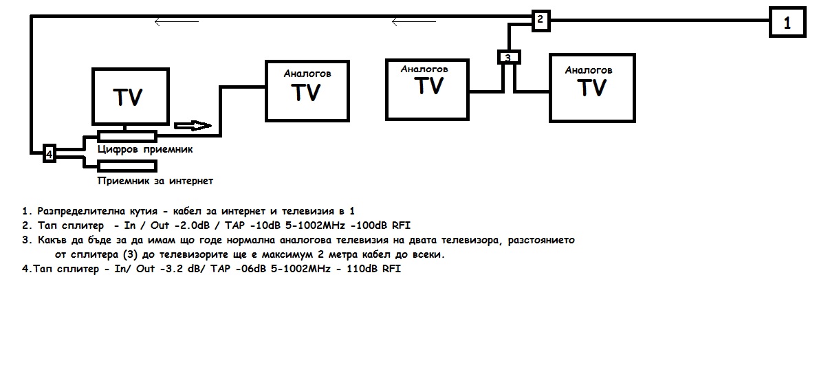

Здравейте, правя ремонт вкъщи и между другото искам да си прекарам телевизия в кухнята, детската и спалнята. На приемника има един изход за аналогова телевизия, който ще отива в спалнята - там ми е решен проблема. Остава да измисля в коридора между детската и кухнята какво да сложа при положение, че в момента има Тап сплитер (2) - мислен евентуално за детската, но аз съм нахален и искам също така и в кухнята. Начертах една схемичка за да стане по-ясно. Въпроса ми е дали да сложа ТАП сплитер със 2 OUT или след готовия ТАП с 1 OUT да сложа обикновен сплитер ? Благодаря предварително на отзовалите се !

Махаш тап сплитер2 и на негово място слагаш тап сплитер тройка с същите параметри като тап сплитер2.

Добави /ако искаш/ и галваничен разделител към схемата и внимавай какви сплитери ползваш.
На последния сплитер към модема и приемника имам High Pass Filter 85-1000MHz - Може би това е такъв галваничен разделител. Ще взема възможно най-скъпия сплитер. В нета ги гледам до към 10-15лв.

Как със същите параметри?... Слага още сплитери, кое ще му компенсира допълнителното затихване, ако не сложи усилвател?!?
Сплитери 2 и 4 трябва да са TAP с възможно най-малкото затихване In-Out (<2db) и на TAP (<6db). Сплитер 3 трябва да е обикновен 1/2 също с минимално затихване.
И стискай палци да стигне входящия сигнал. Ако не - усилвател и се преизчисляват затихванията по всяка линия.

Нищо не се слага допълнително,сплитер2 се маха и се слага тройка сплитер за да може да включи два телевизора и входен сигнал към цифровият приемник,сплитера трябва да е с малко затихване.
Намерих един измислен TAP и взе, че стана. В момента имам само два телевизора и не мога да пробвам при четири работещи как ще е. Надявам се да се запази така сигнала. Благодаря за бързите отговори!

Не бързай, като се задомиш с 4 телевизора ще видиш как е положението и какъв е сигнала след "измислен сплитер". Сплитер (2) може изобщо да не го махаш, но това ще прецениш като му дойде времето :wink: :partyman:
Сплитера е незнайна марка - на него пише само къде е IN / OUT/ TAP / TAP (Приятел ми го даде да видя дали ще стане и при първа възможност го сменям с нещо по-добро ). Днес навързах всичко и стана. Направих тест на интернета - свързан по стария начин и по новия, разликата е минимална и ме устройва. Сега въпроса ми е кабела от стените дали да излиза с розетки или просто да стърчи. Телевизорите ще са закрепени за стените и ще скриват евентуално стърчащия кабел. За розетките четох, че развалят сигнала и си мисля, че ще го оставя да стърчи.
Edit: Забравих да кажа, че този сплитер е на мястото на сплитер 2. За сплитер 3 няма нужда.
