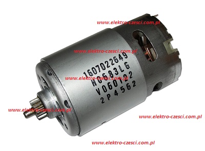

Винтоверта е на колега, купен с проблем в спусъка. Марка и модел Bosch GSR 12-2.
Оказа се че реално спусъка няма проблем, проблема е в мотора. Мотора е на Johnson модела HC683LG.
Симптомите - винтоверта върти с по ниски обороти(в сравнение с идентичен модел). Няма никакво, ама никакво искрене в четките, независимо от натоварването. Въртящия момент е осезаемо по нисък. Няма динамичен стоп, а спусъка окъсява двигателя при отпускането му. Мотора позагрява дори и на празен ход. По спецификация тоя мотор трябва да има консумация от 1,2А при 12V на празен ход. Реално консумацията му е 1,8А. Усъмних се в намотките . За спорта взех че го пренавих - той е с малко навивки 18 и три колекторни пластини и три полюса. Никаква промяна. Проблема ще се реши скоро, два двигателя аналог на тоя вече пътуват от Китай по 7$ парчето. Чуденката ми е дали този проблем може да се дължи на отслабнали магнити и от какво може да се е случило това.

Явно не си чел внимателно какво съм писал.Нали не си мислиш че не съм измерил напрежението, което му се подава? Идеята със замяната е гениална, как не съм се сетил сам :? Леле, забравих за четките, аз пренавих този двигател пък да не ги погледна. И колектора също :lol: . Мотора бил произведен в Китай. :lol: Честно, не знам къде е произведен - на него не пише. Утре ако се сетя може да ти снимам обаче мотори на акумулаторна машина дето работи професионално в три часови смени и струва над 1500лв. Шокиращо, и нейните мотори са произведени в Китай. Да с два двигателя е, Johnson-made in China . :lol: Едва ли има мотор на профи машина дето да е правен другаде. Ама не това ми беше въпроса. Много винтоверти са ми минали през ръцете. И със свършили четки, и със окъсяване между колекторните пластини - всички обаче искрят. А този нищо, и искрица няма. И динамичен стоп няма-както съм го развъртял и го окъсявам. Нищо, спира си плавно. Другите ще изкъртят четките в тази ситуация. Един извод се натрапва - слабо магнитно поле. Потвърждава го и момента при сглобяването когато, като монтираш ротора, магнитите направо ти го издърпват от ръцете - е тук го няма това нещо. Ако не са отслабнали магнитите, значи ротора е загубил част от феромагнитните си свойства.
