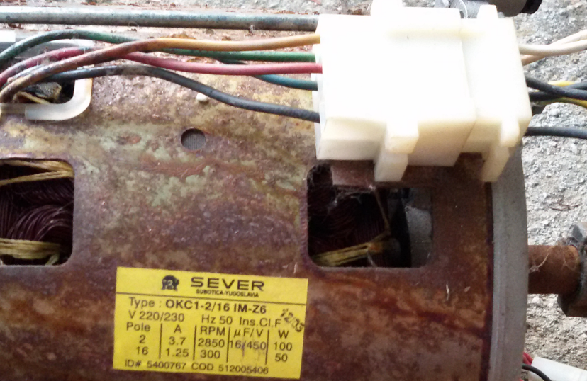

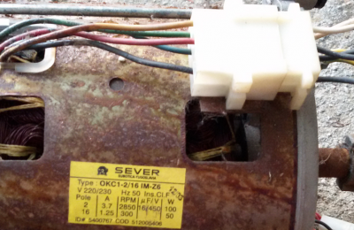

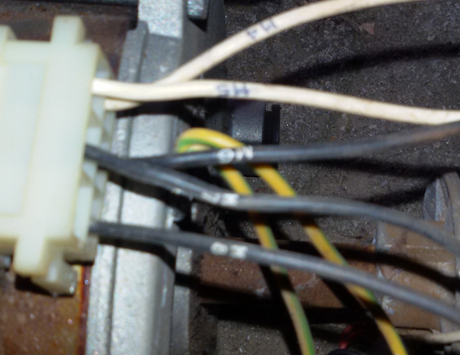

Здравейте колеги.

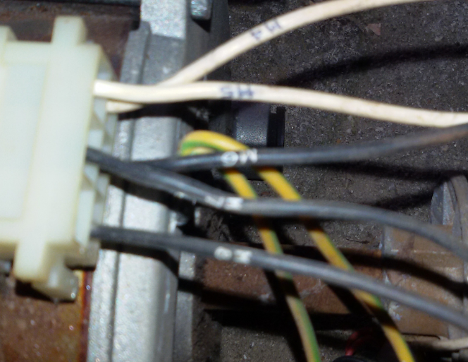

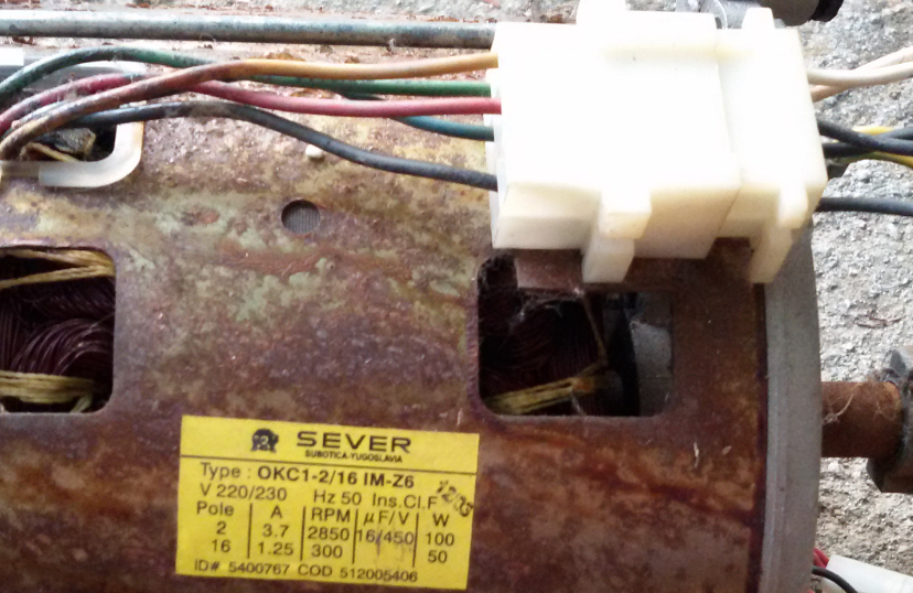

Как да пусна този двигател. От пералня самсунг е. Искам да използвам и двете скорости и двете посоки на въртене.
Благодаря ви предварително.

Не искаш ли първо да го разглобиш да видиш какво е състоянието на лагерите, да почистиш мизерията, която се е натрупала в следствие на "доброто" стопанисване на мотора и след това да мислиш как да го свързваш?
ESPACE - майстор
Този Югославски мотор как се е озовал в пералня Samsung :?
krfidanov - напреднал
Югославски, при това на пералня дошла от Германия, втора ръка разбира се. Взех я (подариха ми я) заради пласмасите отпред и копчето да програматора. Имам я същата купена от българия през 2001г. Не съм я разглобявал и незнам нейния мотор какъв е.

Тук цъкни hidrazin обяснява за подобен. Виж как съвпадат/разминават се нещата при теб. Ако не се оправиш, дали ще можеш да замериш съпротивленията между изводите? Дай една снимка на куплунга, така че да се вижда кой цвят къде точно влиза.
Съпротивленията между намотките ще ги измеря, няма проблем за това. Няма как да стане иначе. Не съм винаги при мотора и нямам тази възможност засега.

Привет отново на всички.
Лично аз имам някакви съмнения за този мотор, но кажете и вие вашето мнение спрямо измерените стойности.
Обозначенията на кабелите са от М4 до М8:
М4-М5 - 93,2
М4-М6 - 91,1
М4-М7 - 117,7
М4-М8 - 81,5
М5-М6 - 91,2
М5-М7 - 117,9
М5-М8 - 81,7
М6-М7 - 47,6
М6-М8 - 11
М7-М8 - 37,8 ома
Hoвoceлckи - майстор

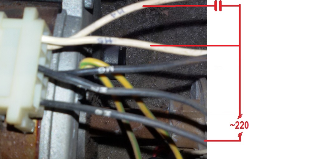

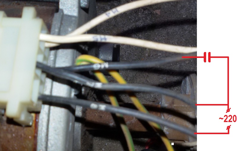

Така трябва да стане за "високите обороти":
свързване високи обороти.jpg (94.71 KиБ) Видяна 2749 пъти
Кондензатор(и) - този от пералнята. Свързваш и включваш за кратко. Ако не гръмне и развърти - втори път за около 5 секунди.

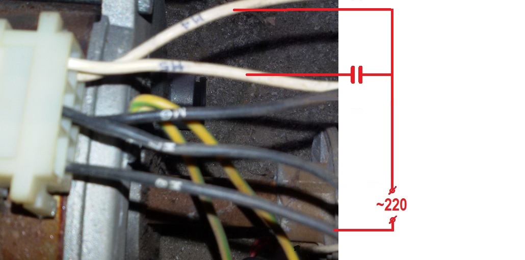

За да се обърне посоката на бързите ще трябва да се извадят още изводи (работа за бобиньор). На "бавните" не е проблем, но за какво мислиш да ги ползваш? Там мощността ти е нищожна, а и продължителната работа - противопоказна.
бавни обратно.jpg (98.15 KиБ) Видяна 2743 пъти
Успех! И пиши за резултата.
Здравейте, мотора тръгна, и то прилично. И двете посоки и двете скорости. Загряване в рамките на нормалното при 15 мин. работа на празен ход.

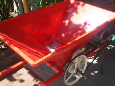

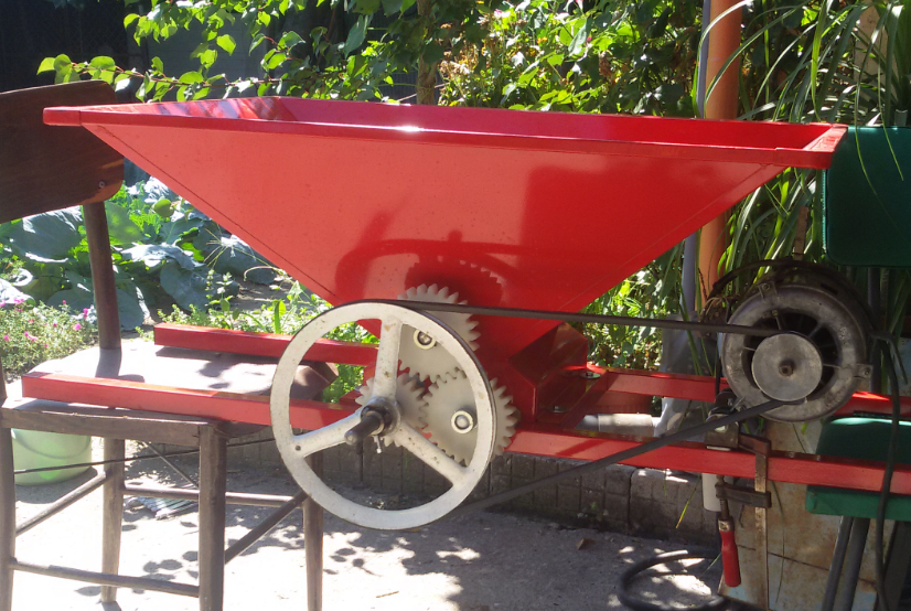

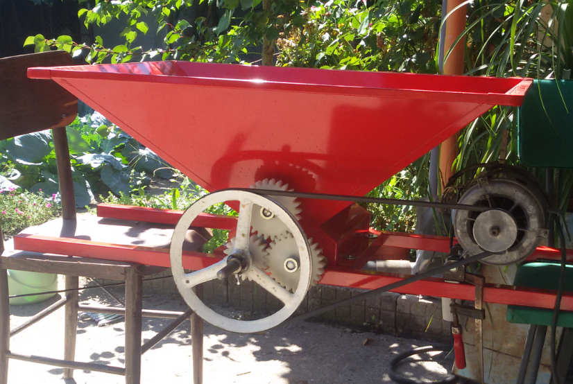

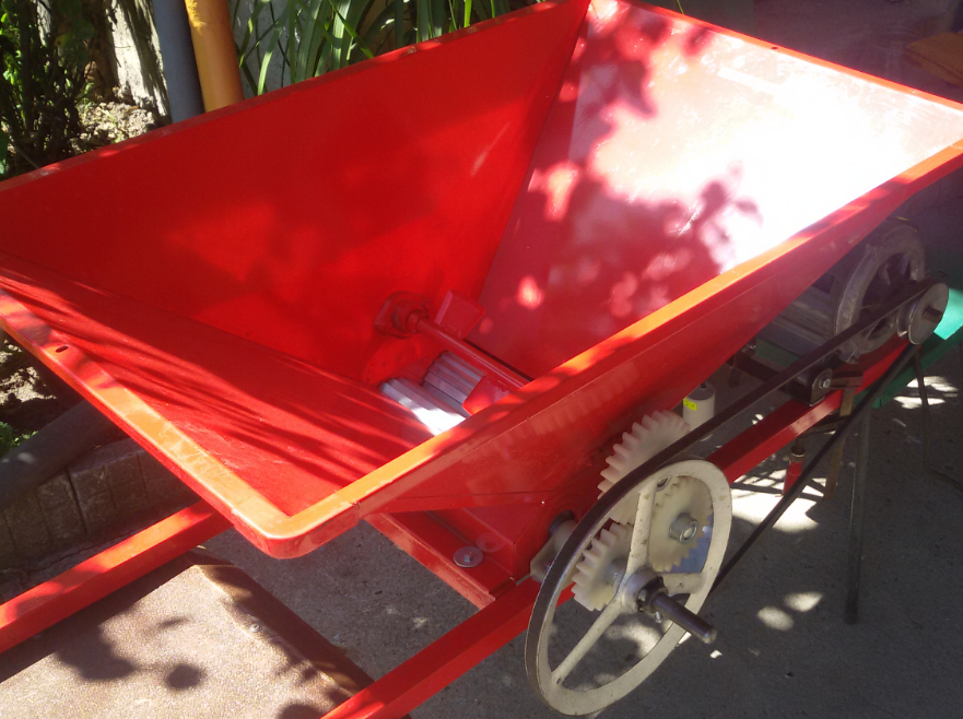

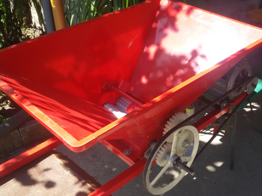

Но предполагам няма да ми върши работа. Малко по слаб е от мотор на перла 04. А идеята ми беше да направя още една такава машинка:
С това трябваше да започнеш. Правил съм го. Слаби са. За проба даже слагах два. Греят. Все пак колко грозде смяташ да мелиш наведнъж?
