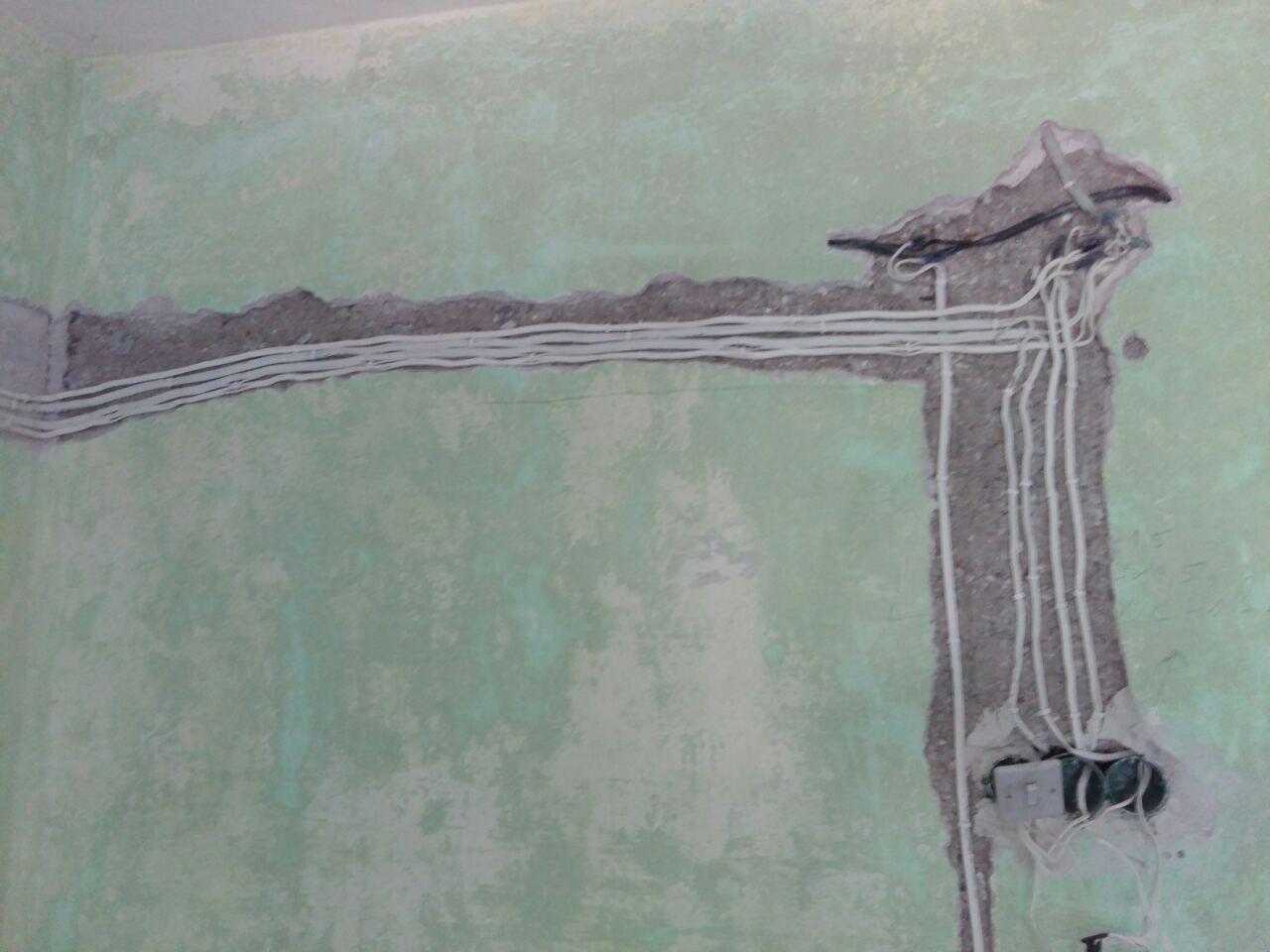

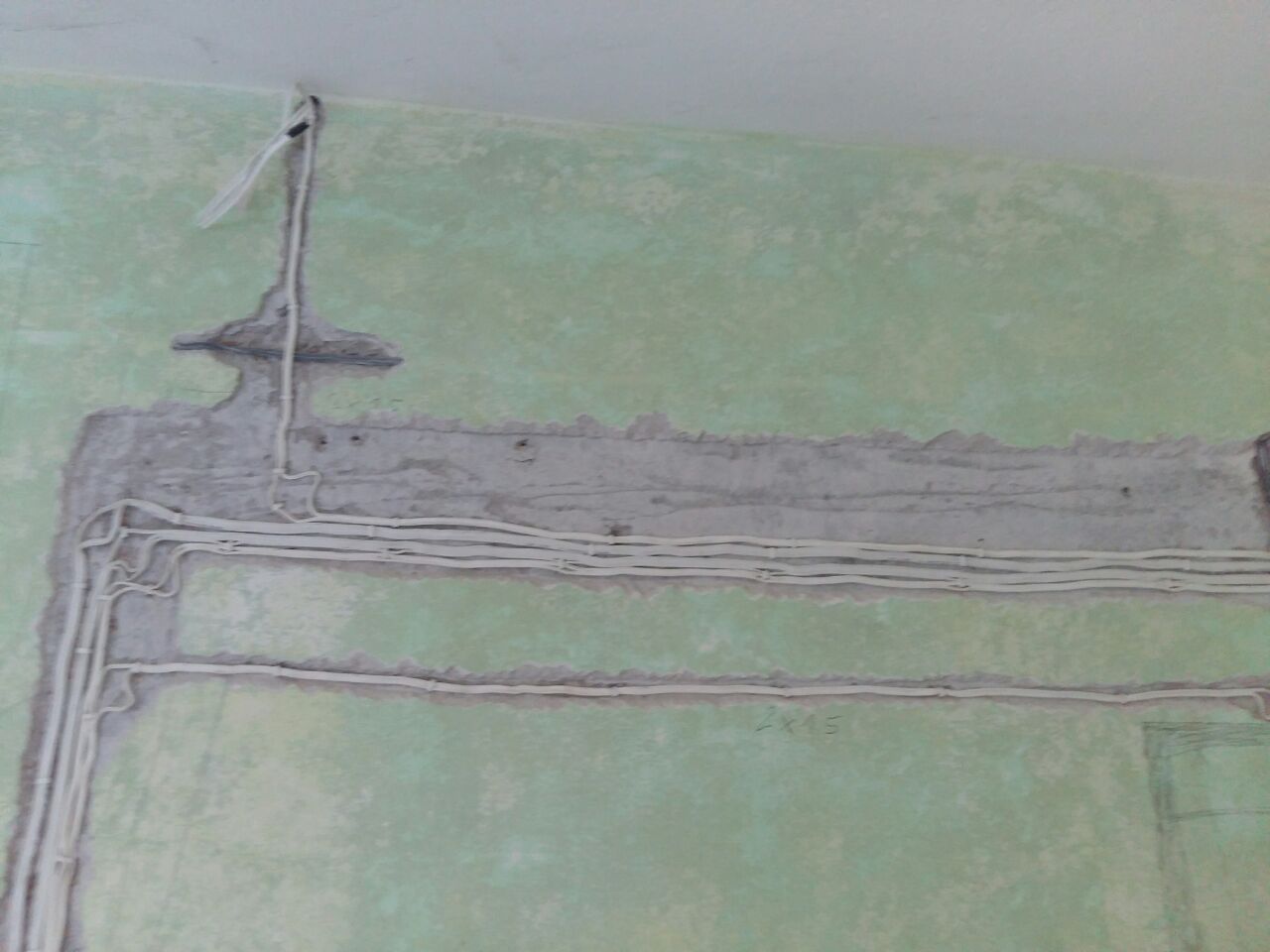

Здравейте колеги, имам няколко въпроса за предстоящия ми ремонт. С кой материал ще е най-удачния вариант да се запълнят каналите в бетонния панел и да залепне най-добре за кабелите: CM11 или някакво бяло флексово лепило, колоркит, варо-циментов разтвор, гипсово лепило или нещо друго за което не се сещам. След запълване на кабелните канали ще шпакловам изцяло стените с гипсова шпакловка и над нея може би копринена мазилка (течен тапет). Колебая се да слагам ли и стъклофибърна мрежа и вътрешни ъгли или няма смисъл. При започване на ремонта стаята беше със стари тапети който свалих и след това изшкурих с виброшлайф за остатъци от тапетно лепило и малки парчета несвален тапет, има нещо като зелена постна боя отдолу която е доста прашна, с кой грунд да обработя и да запечатан този прах преди гипсовата шпакловка да не се надигне всичко накрая

Общо взето всичко, за което си питал ще ти свърши работа, аз бих ползвал каква да е бяла шпакловка за "стиропор". За запечатване на старата боя има дълбоко проникващи грундове - примерно Ceresit CT 17, понеже виждам, че си се спрял на марката.

Да, така е... писах на две места понеже не съм сигурен в кой точно раздел на форума ще е по-удачно :-D Накрая ще си сверя мненията. За постната боя колега как става номера с измиването, с вода и търкане с гъба предполагам и ако грундирам с Ceresit CT 17 няма ли да си спестя тази операция или е желателно да я измия
