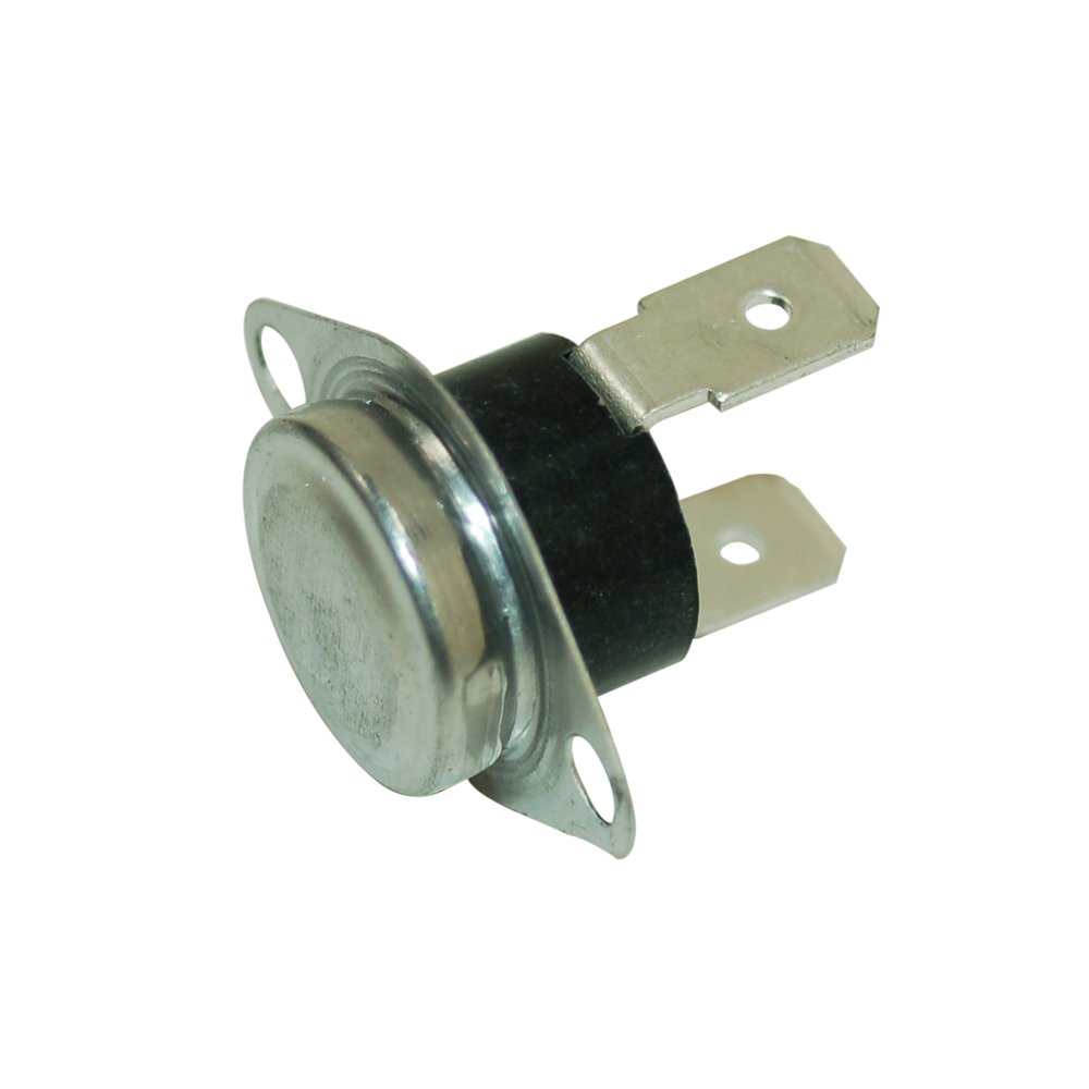

Проблема със споменатата в заглавието пералня е, че работи известно време на зададена програма и излиза сигнализация за грешка. Според сервизно ръководство на италиански език, което изтеглих от нет-а, грешката е: Sonda Temperatura Acqua NTC con circuito aperto o corto circuito e/o Cablaggio. Това на български според Гуугъл Преводач е: Температурен датчик NTC отворена верига или късо съединение и / или Окабеляване. Някой може ли да помогне със съвет къде е този датчик, как да проверя дали в него е проблема или в кабелите, къде мога да го намеря като резервна част или направо да бягам за нова пералня! Благодаря!
novgradski - специалист
Огледай отзад на кожуха за нещо такова
radius - майстор
Ако откриеш, да знаеш че понякога се ресетва успешно с пъхане във фризера. Поне на една фурна за вграждане сработи :)
pipilica - майстор
Това на снимката не е терморезистор. Трябва да е нещо дребно по казана в долния му край.
Дай няква добра снимка на казана отзад.

Дали не е това което показва след 1:40? Продава ли се като резервна част този датчик?
Това трябва да е. Вземи му измери съпротивлението. Доколкото си спомням при тези перални си е точно термистор.
При стайна температура трябва да е около 20 килоома и да намалява при повишаване на температурата, като при 80-85 градуса трябва да падне на 2-3 килоома.
hard_core - специалист
Оказа се прекъснат кабел. Вече е сменен и жената е доволна! :partyman:
