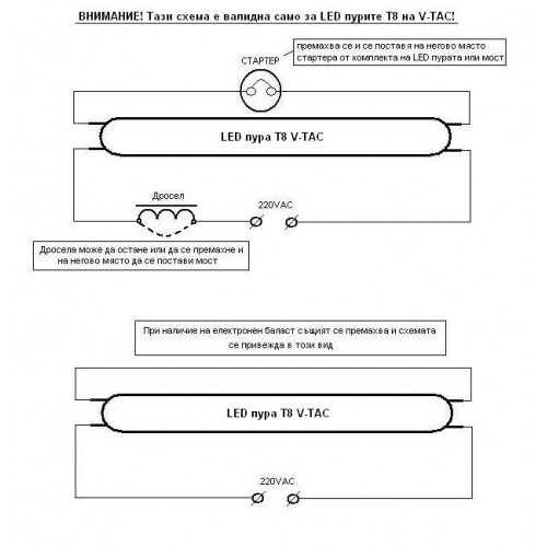

Ей ти и схема на замяната
pura пура puri пури svarzvane свързване led лед diod диод diodna диодна diodno диодно-500x500.jpg
pura пура puri пури svarzvane свързване led лед diod диод diodna диодна diodno диодно-500x500.jpg (91.94 KиБ) Видяна 24590 пъти

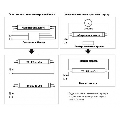

8180 - майстор
Дясна колона, втора схема силно ме съмнява. :?
stiv1961 - майстор
То и на лявата колона втората схема ме съмнява ама това намерих в нета. Трябва да има мост на мястото на стартера и дросела.
8180 - майстор
Лява - втора, може и да тръгне, а стартер И дросел на късо може и да гръмне.
Проучвах нещо такава замяна за ок 50 пури, но се отказаха заради цена.
По памет - дросела на късо, стартера се маха, т.е. - лява втора. НЕ СЪМ на 100%.
stiv1961 - майстор
Имах предвид втората схема от лявата колона където двете крачета на пурата не са свързани. Ето още една схема
LED пура T8 свързване-500x500.jpg (37.18 KиБ) Видяна 24572 пъти
MIRO_073 - майстор
Зависи как е направена LED пурата.
Ми то си го пише - стартер се дава на късо само при дадения модел на този производител. При другите - БУМ. При други модели двете леви крачета вътрешно са дадени на късо, също така и десните. По принцип това с даването на късо на стартера е глупаво като конструктивно решение.
Ако дросела е обикновен, с намотка може и да остане при всички модели.
Ако е електронен - задължително се маха.
fore - майстор
Защо е нужно даването на късо на крачетата на стартера ? В комплекта на В-тек има мост с форма на пусковият кондензатор.
А дросела ако остане, консумира ли нещо или е като проводник ? Има ли топлинни загуби в него.
Електронният дросел как се разпознава ?
Ако се остави дросела после може пак да се ползва за обикновени неонови тръби.
fore написа:
Какъв е тоя пусков кондензатор? Да не говориш за стартера? Той не е кондензатор.
Дава се накъсо само при тъпите Джик-Так заради конструктивното им изпълнение.
Електронния дросел се разпознава по това което е написано на него и най-вече по тегло - много е по-лек от класическия.
