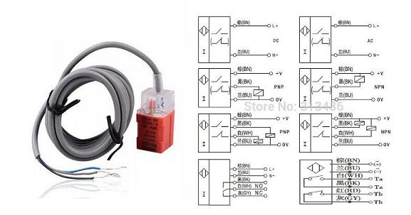

Колеги,я дайте акъл за нещо.Трябва да накарам едно двигателче най вероятно моторче от чистачки/не зная дали е подходящо,ако не е ще купя нещо друго/ да се реверсира непрекъснато.Постановката е следната: остта на моторчето движи червяк и на този червяк е хванат муфа с тарелка която е тежка около 20 кг.Може да взема и мотор редуктор,но тва ще го реша в последствие.
Та понеже са важни позициите трябва да е с два крайни изключвателя,мисля да ползвам индуктивни датчици .За комутиращи елементи мисля ССР релета,защото с други много щракане ще има ,понеже примерно 20 оборота напред 20 назад без да спира продължително време.
Тука обаче следва въпроса блокиращите контакти как да направя така ,че ако е включил единия другия да не може да включи/с обикновенни релета ясно но с тези сср ,не зная дали имат някакви оперативни контакти не съм срещал просто /...а пък и приемам всякакви идеи.Мислех със стъпков мотор но излиза скъпо около 600лева всичко.

За крайни изключватели ползвай такива с превключващи контакти. А те вече ще задействат последователно релетата за посоката.

Нещото дето ти трябва се казва h bridge.Има го и готови интегрални схеми но не казваш тока на мотора.

Един подводен камък. Моторчетата за чистачи са предвидени да въртят само в едната посока. То не моторчето ами самия червяк. И зависи как е подпряна неговата ос. Не че няма да можеш да му направиш реверс и да върти на обратно но редуктора бързо ще се спраска.
