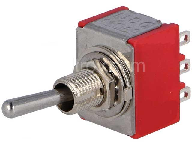

Здравейте имам нужда от една схема. Става въпрос за един електромотор на 12 волта. Трябва ми при натискане на бутон електромотора да се върти до едно положение и след това да спре. След натискане на бутона да се прибере обратно. Принципно като СД на компютър такова да е действието.
Благодаря

Обяснявам. Имам старо СД от компютър и ще махна всичко по него. Ще ползвам само механизма който изкарва това за диска и го прибира. На него си има моторче със зъбчатки. Като му подам 12 волта се вади обръщам полюсите и се прибира. Така искам това нещо да се прибира и вади като се натисне бутон. Ще кажете,че то е готово и трябва само да се свърже е да но я няма платката която го задвижва. За това и се обърнах към вас.
Или другия вариант е при подаване на напрежение се изважда при спиране да се прибере ?
Благодаря 8-[

Най просто решение за обръщане на плюс и минус е с едно цека ключе и две кнопки
Схемата на свързване е лесна.

А ако ключето е без задържане, може и без... хммм... "кнопки".
Ако моторчето е с 2 извода, печелиш. Може да стане по горния нчаин.
Но се срещат и стъпкови (имат 3 или повече извода). Там ти трябва управление. Ето една несложна схема: http://www.555-timer-circuits.com/stepp ... oller.html

Да постоянно токов е на чекмеджето. Не искам да е с ключета и разни такива .. Главно ако може да е с бутон при един път натискане да излиза след повторно натискане да се прибира чекмеджето. Или другия вариант който ме устроива е при подаване на напрежение да се отвори и така да остане след това като се изключи напрежението да се прибира.

Реле за въпросното напрежение с 2 превключващи контакта, 2 диода и 2 крайни изключвателя. Виж схемите на сателитните позиционери.
