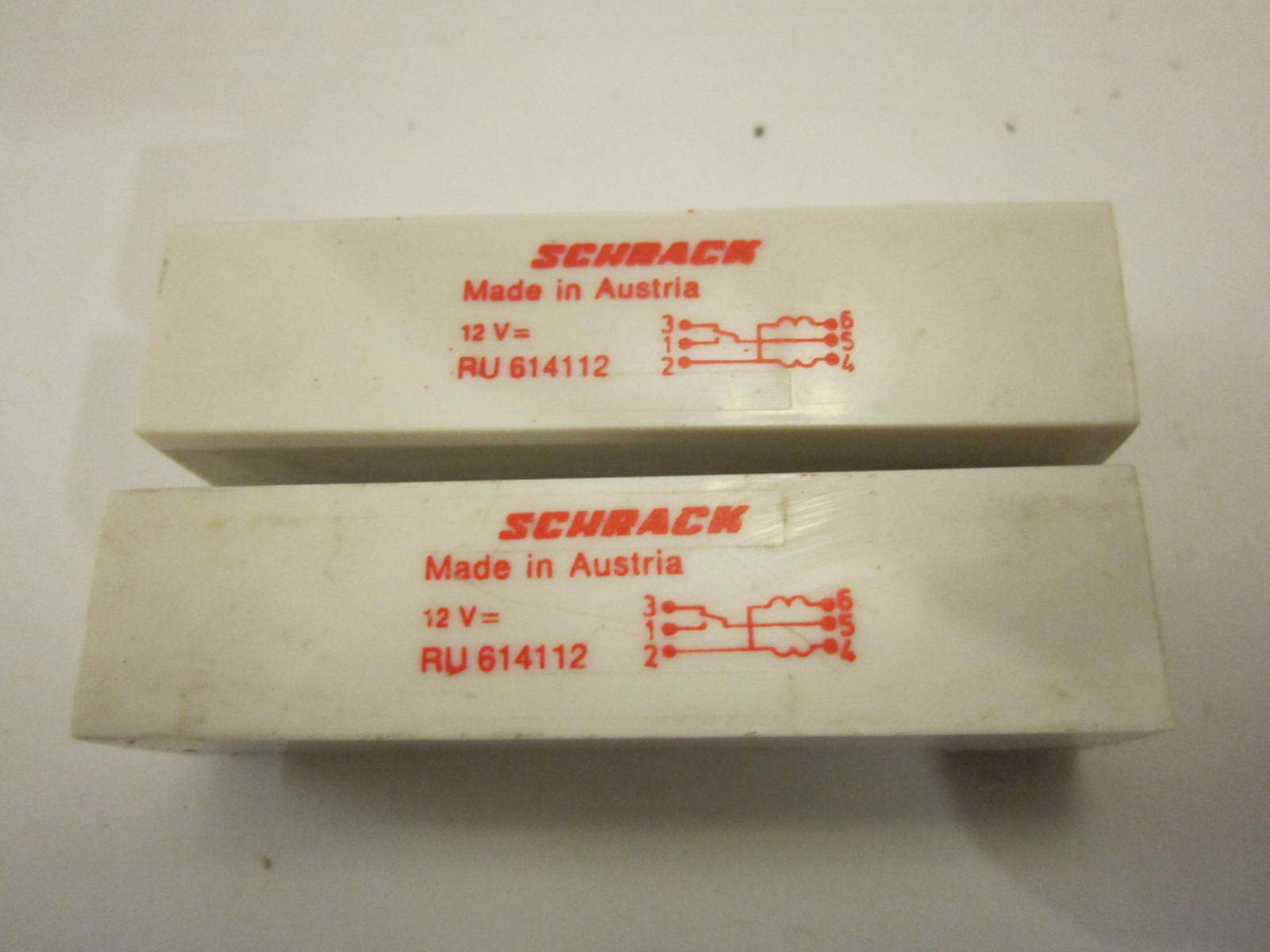

Аз от битака съм натрупал към над 50 релета. Всичките съм ги тествал на ток и напрежение на задействане и задържане и ги надписах.
Та най-малкия ток е към 11 милиапера (изключвам рид релетата).
Колко е тока през релето и колко време ще го захранва батерията докато се изтощи :?

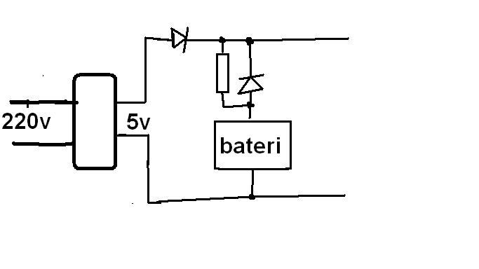

Иначе най елементарно става с 3 акумулаторни батерийки но не литиеви, резистор и 2 диода. Резистора се смята по тока на подзаряд. На всички сирени с автономните захранвания е по тази схема. Карат по 2-3 години акумулаторите.
