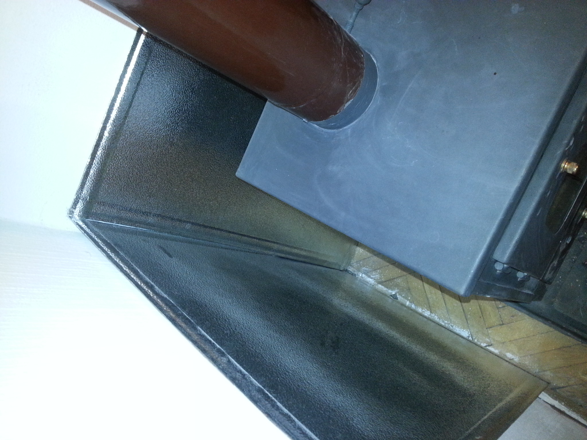

Здравейте, понеже ми предстои ремонт съм изправен пред една дилемка. Много ми се иска да си сложа доста контакти във всички ъгли на стаята, но се отоплявам на твърдо гориво и камината доста напича стената, а това води до стопяване на контактите. Не мога да си позволя да оставя едната стена без контакти, понеже в бъдеще може да изместя камината в друг ъгъл на стаята. Съществува ли някакъв ввариант хем да сложа контакти, хем да не се стопят. Мисля си за нещо като да се инсталира контакта без пластмасовото капаче и да се сложи някакъв метален похлупак за защита докато не се ползва, но не знам има ли такова нещо изобщо. Всички идеи са добре дошли, благодаря предваритвлно

Каква температура е необходимо за да се стопят контактите? Моята камина е на 50 см. от контакт и то не от специална пластмаса - никакъв проблем.
Отдалечена е на 20 см. от стената и чак тази година когато я ползвам, между нея и стената поставям една екранираща плоскост от някакъв специален материал за да не топли нахалост стената, въпреки, че загуба от това нямам.
Ако контакта е на отстояние над 50 см. от камината не виждам никакъв проблем за него.
Виж какво е поставил колегата "didoni_"
