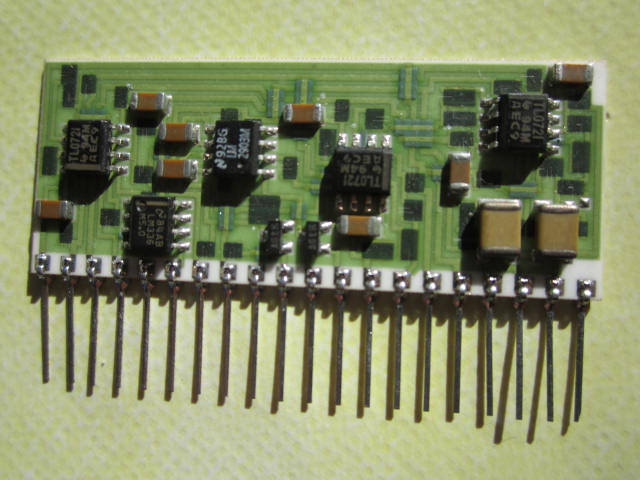

Успех, при "разпояване" на резистор от... тази случайно избрана ДИС! :-D
