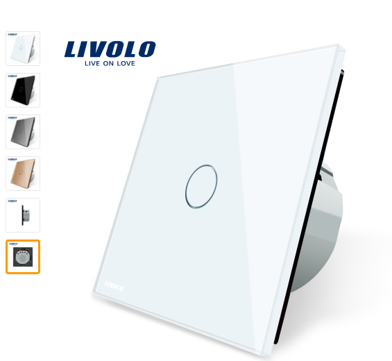

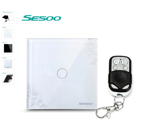

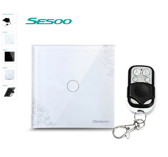

Ключът е китайски. Всъщност всички са китайски, но са от два различни производители. Прилагам снимки....
В конкретния случай, с LED лампата, ключът е SESOO, но сигурно и с другият ще е така.
Благодаря много за съветите!!!
Ще ги пробвам един по един и с който се получи.....
Попаднах също и на един руски клип по проблема и мисля и него да пробвам за начало....
https://www.youtube.com/watch?v=lVDFcQmn8EM

Здравейте отново!!!
Искам само да отбележа че метода с кондензатора(от клипчето) не работи..... поне не с такъв ключ. С механичен ключ може и да бачка но този с "тъча" гръмна(пръсна му се един транзистор).
Казвам го за да няма други потърпевши.... че тези ключове не са много евтини.

Проблема всъщност е в ключа - дава утечки. И не е точно ключ, а симистор (това което прилича на транзистор). Лед-овете светят при много малки утечки (под 1 милиампер), а някои направо мигат като фар. Вместо "чист" кондензатор е желателно да се слага RC-верига - кондензатор около 100-150nF + последователно на него 1kom резистор и тази групичка паралелно на фасунгата.
