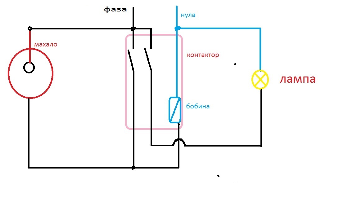

аз си го представям да работи на принципа на лазерния нивелир:
махало което се движи в всички посоки,при земетресение махалото се отклонява и допира до метален пръстен,при което се затваря пускова верига и контактора включва и пуска лампите.
като най трудното ще е да настроиш чувствителноста на махалото
естествено всичко това може да се захранва от ups,така дори и да спре тока тая система пак ще сработи

moimoimoi, това твоето комбинирано със стандартен авариен осветител с акумулаторни батерии.
