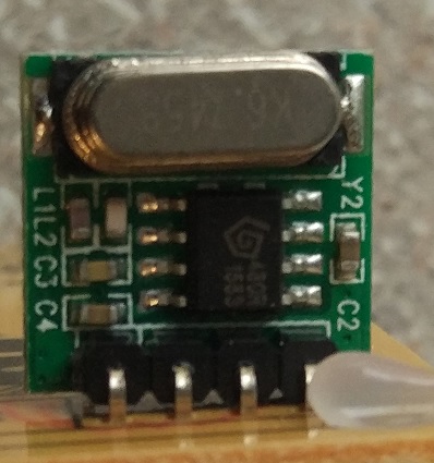

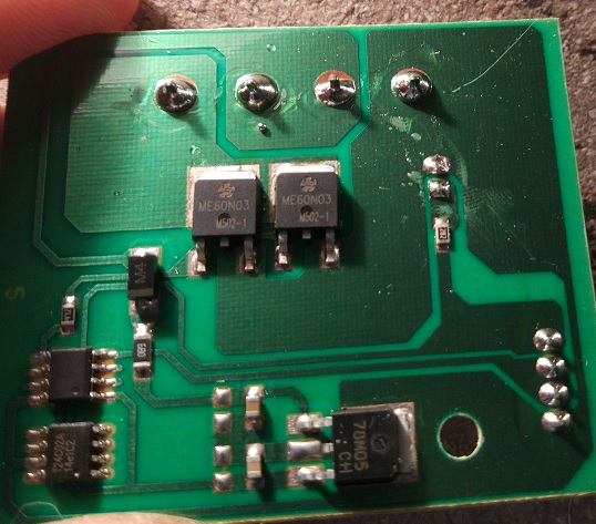

Осветлението в хола ми се състои от няколко кръга лед ленти и лунички(два кръга в хола, един на усвоената тераса и един в коридора), като всички те реално са едно общо помещение. Лед лентите са 18W на метър, захранени с такива захранвания с различни мощности от 2x100W, 1x150W, и 1х200W.. свързани през тези димери. Димерите са настроени да се управляват с едно общо дистанционно а консумацията на лентите е регулирана с промяна на напрежението от Vadj на захранванията така че тока им да е 1А на метър. Проблема е, че когато започна да намалявам силата на светлината с дистанционното, което управлява и четирите димера, те не намалят силата на светене на всички ленти едновременно, а някой от кръговете се димират различно от другите и докато единия кръг загасва напълно, другите продължават да светят с различна сила..т.е. "язък за барута", понеже това обезсмисля идеята ми . Възможно ли е да се реши изобщо подобен проблем? Как да ги накарам да намаляват едновременно тия ленти..от сега да кажа, че няма как да стане с едно общо захранване, но ако сложа примерно четири еднакви или нещо по димерите да мисля..? Четирите димера са един модел на 12V/240W, а ето и какво имат вътре.. :cool:

Пробвах днеска с две еднакви захранвания на двата големи кръга лед ленти в хола като ги пуснах на 10.6 и 10.9V за да са с еднакъв ток 9A и пак има подобен проблем. Интересното което забелязах е,че новото захранване, което сложих пак бръжди леко, което го имаше и със предишното а другото е абсолютно тихо.. Сигурно нещо с Димера не е наред..сложих го на другия кръг и захранването почна да бръжди както другото.. Другото, което мисля е дали на този радио модул на димерите мога ли да му усиля сигнала на приемане с парче меден проводник, понеже имам съмнения, че не приемат добре сигнала от дистанционното..
