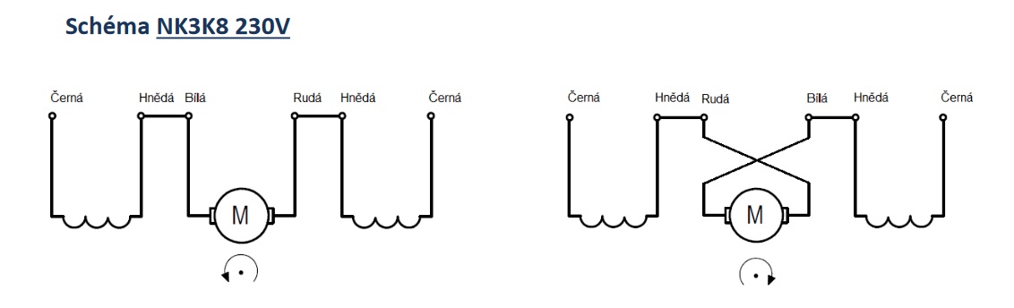

Имам един въпрос,на който не можах да намеря отговор в Нет-а....и моля за отговор ако някой знае....Имам ел.двигател MEZ CSSR, TYP FK3K8M ,100W,220V, 1A,5000 1/min. От двигателя излизат три двойки кабели- 2 червени,2 черни и 2 кафеви. Как се свързва през кондензатор или не и защо са три двойки по 2 кабела.....Има ли някой схема за свързване....Не смея да му подам напрежение - за да не го "подпаля" Моля за помощ.
Нещо такова...
съб мар 19, 2022 2:25 pmhidrazin написа:
Нещо такова...
Благодаря за бързия отговор.Сега трябва да намеря ел.техник и да приложа схемата защото съм лаик в тази област.Благодаря още един път.Сега започвам да чета за "колекторните двигатели"..... =D>
Нещо такова...
Така погледната схемата означава,че единият черен остава за +,другият за -, а двата кафеви се връзват с двата червени.....така ли да го разбирам? #-o
Така погледнато само по цветове няма да стане.
С уред измерваш между кои жици има връзка и колко ома е съпротивлението.
Две двойки трябва да са с еднакво съпротивление и това ще са двете намотки.
Третата двойка - съответно четките.
Другия вариант е отваряне на мотора и проследяване коя жица къде отива, ако се вижда де но поне за четките би трябвало.
нед мар 20, 2022 6:42 pmhidrazin написа:
Отворих го...на четките са червените....
пон мар 21, 2022 7:11 amsithius написа:
Ами сега остава да разбереш дали всяка намотка е с един черен и един кафяв.
Демек да разделиш останалите четири кабела на две двойки според намотките.
Става лесно с уредче или пробна лампа. Може и някаква батерийка и лампичка(светодиод).
пон мар 21, 2022 11:54 amhidrazin написа:
:supz:
Желая Ти ЗДРАВЕ!!!!!! Благодаря много.След две подпушвания :axe: стана!!!!!! Тръгна пущината......Още веднъж- БЛАГОДАРЯ!!!!!!!! Ако някога се видим-черпането е от мен!
