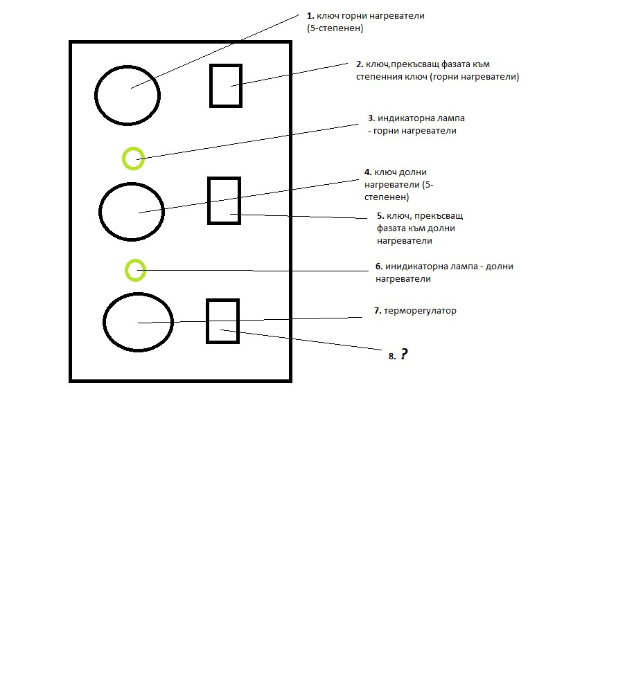

Iwani - напреднал
Прегледах доста схеми и ето какво разбрах. Фазата преминава през прекъсвач, преди галетния ключ, за горните и долните нагреватели отделно. Терморегулаторът прекъсва фазата към всички нагреватели. Не разбирам за какво е третият прекъсвач и как се свързва. Прикачам схема, която представя как разбирам аз нещата. Означил съм всяка позиция с цифра. Ако може да ми опишете къде греша, което е сигурно. Благодарности!
zz_stefanov - майстор
Освен да е изключване нацяло преди терморегулатора, друго не мога да измисля.
Останалото е така както си го описал, само дето не си споменал контактора той е заедно с терморегулатора.
Нали няма осветление (аз поне осветена не съм виждал) ?
Iwani - напреднал
Не, няма осветление, нали всяка от трите фази се отговаря за по една фурна?
