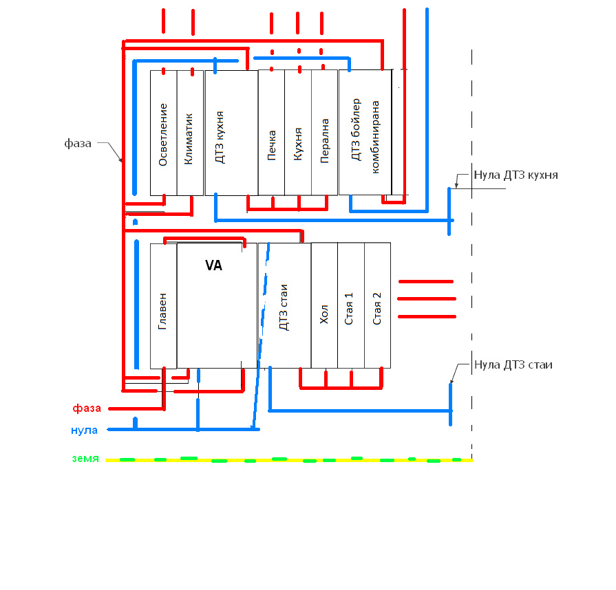

Какво ще препоръчате като най-добър метод за разклонение на фазовия проводник към няколко предпазителя?
Сечение 6 или 10 мм2; няма как да се ползва гребен, АП и ДТЗ са на два реда. "VA" е модул-индикатор за ток и напрежение.

sts - специалист
Може да се изпълни по описаните начини.
Аз предлагам с проводник със силиконова изолация без прекъсване да се изпълни опроводяването на фазата по следния ред - ДТЗ бойлер, ДТЗ кухня, AV, ДТЗ стаи със сечение 10.0 мм2 и мост от ДТЗ стаи към климатик и осветление със сечение 4.0 мм2 като се оголва само част от изолацията за монтаж в клемата на ДТЗ и предпазителите.

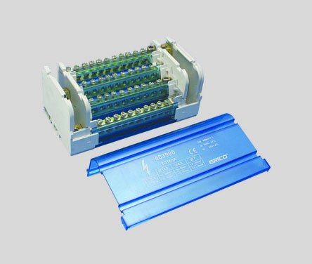

moimoimoi - майстор
нещо такова не върши ли работа?
65271066_7_585x461_razklonitelen-blok-razpredelitelen-4-polyusa-125a-160a-eriflex-4-pole-d-.jpg
65271066_7_585x461_razklonitelen-blok-razpredelitelen-4-polyusa-125a-160a-eriflex-4-pole-d-.jpg (19.4 KиБ) Видяна 4070 пъти

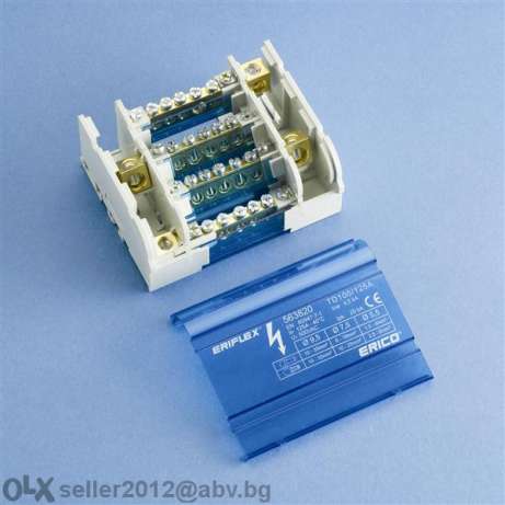

или това ,пружини клеми изолирани
изтеглен файл.jpg (6.51 KиБ) Видяна 4070 пъти
за мен първите две са по добрия вариант

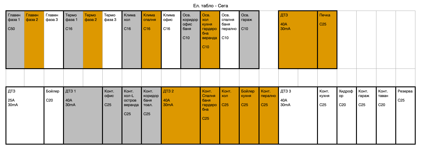

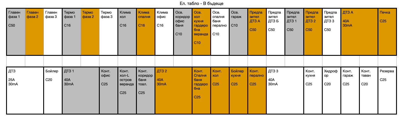

Моята ситуация е малко по-различна. Тази тема е стара, но реших да пиша в нея, защото въпросът е подобен. При мен таблото е по-голямо и има място за още предпазители. Имам 5 ДТЗ-та, 4 кръга за осветление и три за климатици и един трифазен за термопомпа, които не минават през ДТЗ. Ако те разбирам правилно, мога да добавя 5 предпазителя, които са на гребен с главния и от всеки от тях да захраня по една ДТЗ? Така между главния предпазител и всяка ДТЗ ще има по още един предпазител.
stoyansbg - специалист
Ето и две диаграми за пояснение.
Сега таблото изглежда така:
А това е с евентуално допълнителни предпазители преди ДТЗ:
С втория вариант се избягват разклоненията с мостове, но не знам доколко е приемливо да се свързват последователно предпазители.
