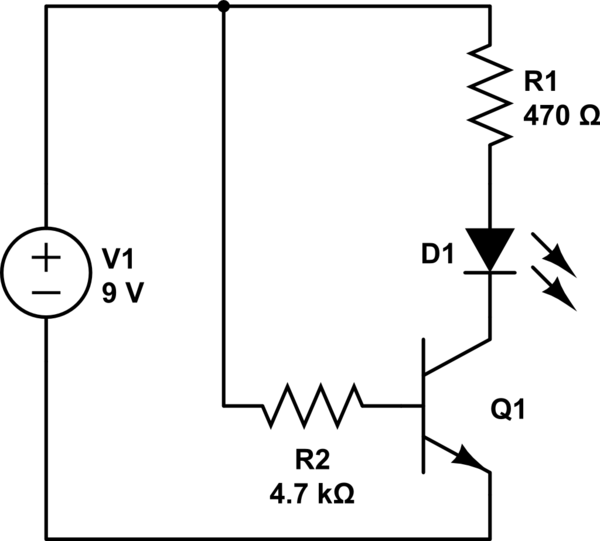

Трябва ти схема,която при достигане на 10А да изключва батерията или токът от 10А да продължава да тече независимо,колко нискоомен става консуматора?
Ако е второто схемата е нещо такова:
На схемата( която е примерна, да не я копираш директно) R1 даже е излишен. Токът през R2 и β на транзистора определят максималния изходен ток.
При 48V и 10А транзисторите трябва да са няколко и да са монтирани на сериозен радиатор.
Докато токът е по-малък от максималния ( да кажем 9А от максимални 10А) няма почти никакви загуби,защото транзисторът е наситен.
kozl - майстор
Това за примерна схема не става. И светодиода е излишен и товара не е означен.
За употребата на коефициента на усилване на транзистора е идейно, но аз не съм сигурен до колко е надежно в конкретното питане :?

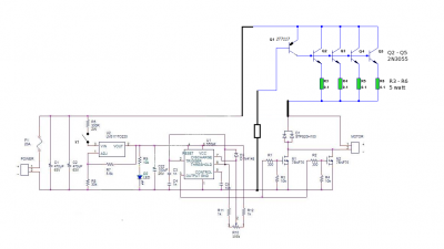

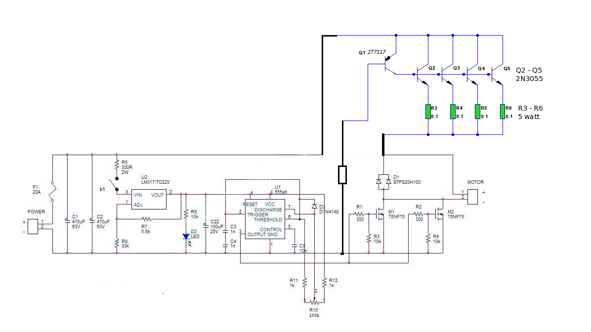

Нека бъда по конкретен
Имам шим (таймер 555 с мосфети) който управлява един DC мотор
батерията е 48V Литевойдна
мотора и той е 48V 250W
Тъй като шима няма товарозащита. Интересуваш се как да защитя мотора от прекомерен ток. да кажем 10 ампера
при достигане на 10 ампера да не може да се качва ампеража на горе.
Ето и схемата
http://chepelare-bg.net/PWM.jpg
ако не може дирекно в схемата то на входа на шима
Благодаря още веднъж
kozl - майстор
По твоите разсъждения колко ще е тока през Q1?
Аз имам 2N3055 с коеф.на усилване 15-20. Да приемем 20. И да приемем, че четирите са еднакви. Това прави 10/20=0,5А ток през Q1.
И понеже Q1 e дарлингтон, т.е. два транзистора в един, коеф.на усилване сигурно е над 200 или приблизително съпротивлението в базата =48/(0,5/200)=19,2 килоома :? :? :? :? :? :?
На теория изглежда може и да стане. На практика аз не съм пробвал :sad:
