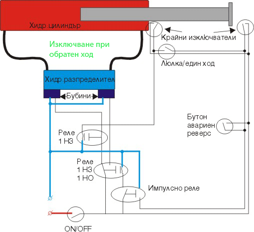

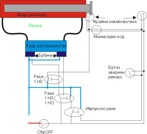

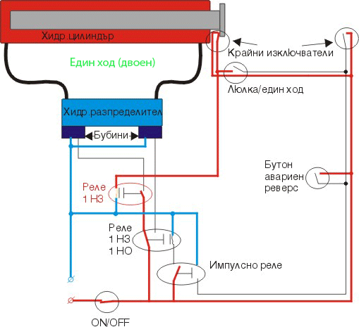

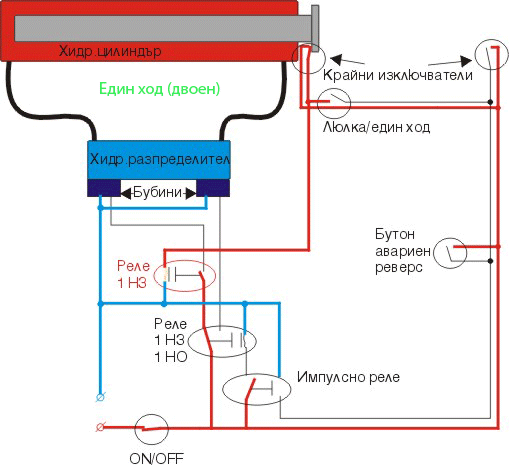

Обаче ще я обмисля като реша сегашната кръстословица. Ако на някой му се занимава - мисля, че е забавно. Ще дообясня идеята ми за хидравличния цилиндър. Цепачка за дърва. Искам с аварийния бутон ръчно, или с крайния изключвател автоматично, да връщам буталото в обратната посока. Идеята ми е този бутон да служи и за пускане на буталото в работен ход (тоест - реверс). Дотук нищо сложно. В обратната посока има друг краен изключвател. Идеята ми за него е да има двойна роля, която да си избирам с ключ. В единия вариант да спира цилиндъра, а в другия да го реверсира. Тоест в едното положение на ключа всеки двоен ход на буталото се пуска с бутона, а в другото - буталото постоянно се реверсира (люлка). Поиграх си малко, но люлката не е доизмислена.
Прикачените файлове са мърдащи и вероятно трябва да се отворят в нов прозорец, за да се включи мърдането
Горните добре, но тук е проблема

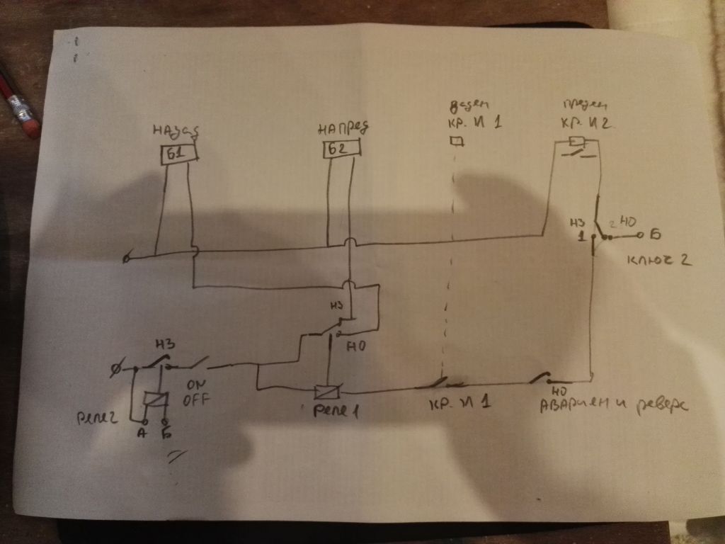

Мога да предложа следната схема ако съм разбрал всички искания
При задейставане на ON-OFF ключа системата тръгва със движение напред бобина 2 (Б2) се захранва през НЗ на реле 1.При достигане на крайния изключвател за предно положение КР.И 2,той затваря веригата през ключ 2 който е НЗ,аварийния който е НЗ също но на схемата съм го сбъркал,и първия краен изключвател КР.И 1 се захранва бобината на реле 1 което реверсира системата като подава ток на Б1.При достигане на задно положение и КР.И1 той разкъсва веригата на реле 1 и ситемата заработва от първоначално състояние.Когато натиснеш аварийния бутон той връща буталото в крайно задно положение.При превключване на ключ 2 той подава захранване към клема Б на реле 2 което прекъсва цялото захранване и така спира буталото на място.Като се върне обратно крайния изключвател започва да работи в реверсивен режим.Недостатъка е че като се задейства спиране на буталото при превключване на ключ 2 то ще тръгне винаги напред независимо къде е стигнало освен случая когато е в крайно разпънато положение.Схемата може да се усъвършенсва още но това разбрах до сега като задание :)
пп като прегледах мнението забелязах грешка аварийния бутон е нормално отворен но не му е там мястото.Той трябва при задействане да подава захранване на реле 1 което да задейства Б1 и буталото да се върне.

Ей, златен си. Изобщо не се бях сещал, че крайния изключвател може да бъде нормално затворен. Сега имам много работа, но тия дни ще я обмисля и изрисувам мърдаща, да видим дали всичко е наред.
ПП. Сега се повгледах набързо и нещо не виждам кое захранва реле 1 след като цилиндъра тръгне наобратно и освободи крайния изключвател 2...
fox_vt - майстор
Мда прав си доста на бързо я чертах пък и бях почнал със ракията :-D освен реле едно да има самозадържане с още един НО контакт който да е паралелно на КР.И 2. Като я пуснеш през твоята програма вероятно и други бъгове ще излязат.
