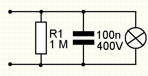

Преди време съм пробвал 2-3 пъти да слагам икономична крушка (и "бавнозагряваща" и светодиодна) управлявана през ключ с глим лампа и все не ставаше. Светодиодната леко свети, а другата присветва на 1-2 сек. Последният ми опит с не-светодиодна обаче някак успя - изгасва си и не мига. Крушката е UltraLux 15W. Някакво решение на проблема са намерили предполагам? На полилеи с повече от 1 лампа решавам проблема като сложа една обикновена жична - икономичната не мига, поне докато не изгори жичната.
shadow__01 - майстор
Наскоро реших подобен проблем с това поставено на клемата на лампата.
Кондензатора при мен беше 220нано на 275VAC, но това няма такова значение. Дано и при теб да проработи.

ktamen - специалист
В лампите има кондензатор, този кондензатор бавно, но сигурно се зарежда от малкия ток през глимката. Просто трябва паралелно на лампата да се сложи някакво резисторче (примерно 100кОм) и токът ще си минава през резисторчето. Горната схема с кондензаторчето е по-културен вариант, ама е и по-сложен.

явно ти куцат обясненията. В лампите има кондензатор и те мигат, а като добавиш кондензатор извън лампата не мига :shock:
Да ама преди кондензатора в лампата има диодна група "схема грец", което си пропуснал да напишеш.
На лампата и трябва шунт. Проблема е, че този шунт при запалено положение на ключа става консуматор с неефективна мощност, която за твоето предложение е половин ват за всеки такъв ключ. Или за лампа 10 вата това е 5% загуба на ефективност.
И тока няма да си мине през резисторчето, а част от тока ще минава през резисторчето, а другата част пак ще зарежда кондензатора в лампата. Но тъй като добавения резистор е и делител на напрежение, то в-у лампата ще има няколко пъти по-малко напрежение, до което ще се зареди кондензатора и според зависи схемата на лампата може и да не светне :?
ktamen - специалист
В интерес на истината тези 100 килоома си ги изсмуках от пръстите, не съм си правил труда да смятам ква мощност ще консумират, звучат ми страшно много и мислех, че мощността ще е пренебрежимо малка. А половин ват не е толкова малко, дори да не смятаме колко стотинки годишно са това, най-малкото трябваше да уточня, че резистора не може да е от най-малките. Кондензаторът в лампата ще се зареди до твърде ниско напрежение и не вярвам, че ще е достатъчно лампата да светне (зависи от самата глимка в ключа). За греца нищо не споменах, щото реших, че ще е объркващо за питащия, а и все още не мисля, че му е нужно да го знае.
Така или иначе излиза, че съветът ми не е от най-правилните и ти благодаря за поправката :partyman:
Може би трябва да се пробва с един мегаом, без кондензатор. Много е вероятно и това да е достатъчно добър шунт за лампата.
