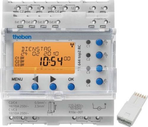

Здравейте колеги, трябва ми прецизно реле часовник на което да мога да му задам точни часове на включвания като включванията са с време не повече от 5 секунди около 8-10 на брой през деня.Часовника/ трябва да върви абсолютно точно с часа.Предложете идеи.....

ползвал съм това за звукова сигнализация за започване и край на работния ден
http://www.tao-engineering.com/program- ... 15420.html точно това е с минимален интервал от 1 минута и затова му бях добавил още едно реле за време за около 4-5секунди
но има и модели с минимален интервал от 1 секунда и до 84 превключвания
http://www.filkab.com/files/category_fi ... 393_bg.pdf
примерно модел CCT15421 http://www.joiven-eshop.com/product/448 ... kanal.html
kabel96 - специалист

И ще дадеш над сто лева за нещо което може да бъде едно от тези ТУК:? Колкото тези от 5 лева са прецизни толкова и онова другото.Прецизност се постига или с атомен часовник или със достъп поне до интернет и от там до атомен часовник.По прецизно ще ти е да сложиш един компютър там със програма за управление на релета който е свързан със интернет.
Защо тогава пускате теми с космически изисквания и само да си търкате клавиатурата като накрая си купувате нещо за 5 лева.Колегата по горе е много прав.Ако се беше позаинтересувал щеше да знаеш че тия точните тай мери имат тройна синхронизация LAN,DCF or GPS точно щото са правени да работят в кубици бетон.Кварцовите им генератори са високо точни с собствен подгрев и дори един месец да не се свърже не бяга повече от 1,5 секунди.А и цената им е повече от нормална 100 евро.

"Колега" виждам че имаш повече време от мен да търкаш клавиатурата аз сега имам 5 мин щото вали градушка отвън ще ти дам само жокер да си убиваш времето.Поздрави. :prayer: :supz: :drinkers:
http://www.ebay.com/itm/Theben-AG-Schal ... SwKtVWxZ3y
