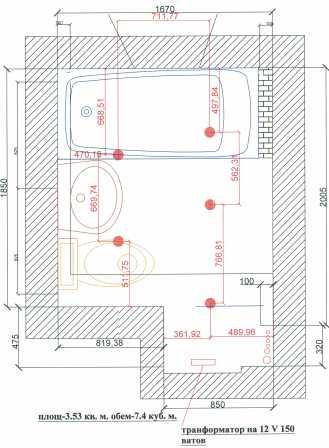

Здравейте.Искам да си направя осветлението в банята на 12V със лунички.Избрал съм 5 бр. по 20 вата, като най-далечната ще е на 1.80 м. от трансформатора.
Искам да попитам дали не греша някъде.
Кабела свързващ луничките ще е мостови 2х2.5 кв. мм., смятам с помощта на устер клеми да вържа всяка луничка поотделно със трансформатора.Дали тези лунички ще са достатъчни за осветяване .Прилагам и схема на банята.
evil - специалист
Според мен всичко е перфектно като замисъл само трансформатора го сложи до някоя луничка а не там където е начертан за да имаш достъп след време.
krasigogo - специалист
Май това не е най доброто разположение на осветлението. Аз бих сложил крушка над мивката, няма да се бръсна по памет все пак и щях да сложа диоди за по голяма дълготрайност и икономичност. Другото което прави впечатление че за 3м2 имаш разположение 5 осветителни тела, което е много силно осветление. Това все пак е баня и няма да бродираш в нея.
VLADO66 - майстор
Центрирай луничките на 10-15см.от стената над мивката/там е важно да си гледаш физиономията/,над ваната също я сложи по средата,другите са ОК.
Да за това не се бях сетил.Ще го имам в предвид-благодаря.
Чак на 10-15 см. ще е трудно там е CD-монтажния профил на 20-25 бих могъл да ги сложа.Колкото до луничка по средата на ваната опитвам се да са в два реда няма ли да изглежда грозно ако ги разместя.
Прибързано мнение. За тази площ 5х20 вата не са силно осветление.Освен ако ти харесва осветлението в банята да е като в мазето.Луничките дават насочена осветеност. Още повече,че осветеността в помещението зависи от отражателната способност на фаянса - дали е светъл или тъмен, предвижда ли се шкаф за баня с осветление над мивката.
От опита който имам за това помещение за баня осветлението за себе си бих го направил с 4х20 в един ред лунички,като първата е центрована над ваната и едно луминесцентно тяло 1х36 вата монтирано високо под тавана на стената срещу мивката.
Осветеността и спектъра на светлината от тези два вида светлоизточници се приближава до дневната..

Вярно,че никой не си гледа в краката си за да не се спъне в банята, ама всеки иска да се види красив в огледалото.Да не пропусне косми като се бръсне, ергенска пъпка да премахне и некой излишен косъм да отскубне ... :-D

Ето че fikata ме е изпреварил. Не знам за какво всички слагат лунички в несвяст.
Това въобще не е най-доброто осветление. Те са предвидени по-скоро за декоративна цел и да се акцентира на
определени детайли от интериора. Имат много насочена светлина. Ако в тази баня вместо 5х20 лунички сложите
да виси една лампа от 100W познайте какъв ще е резултата? :-D
Също така при сметките за осветление на едно помещение се взимат в предвид и много други фактори, както каза и колегата.

Осветлението в момента е енергоспестяваща крушка 20 вата и е що годе добро. Плочките са светли Сиена на Кай дано не се приеме за реклама.Щом не одобряваш луничките дай предложение.
