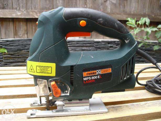

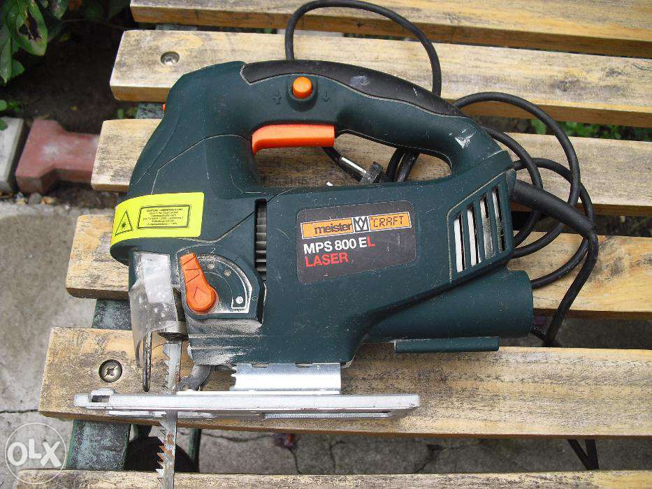

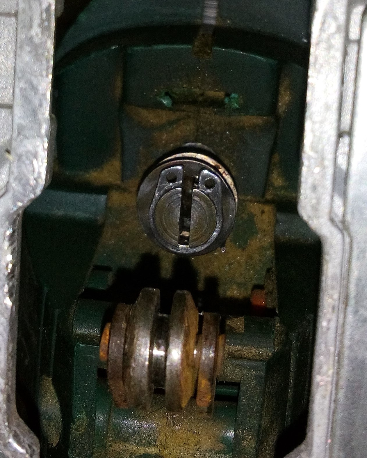

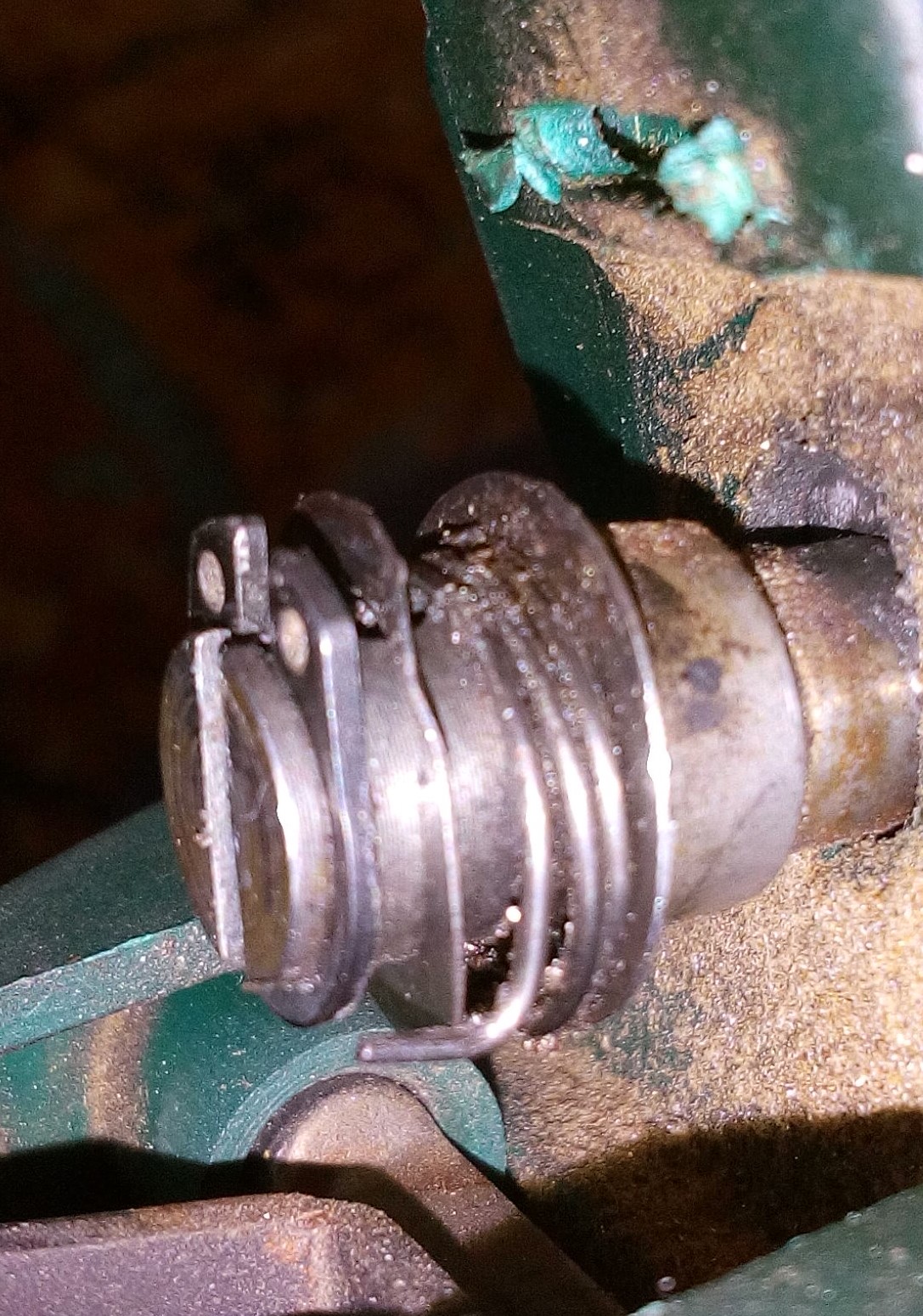

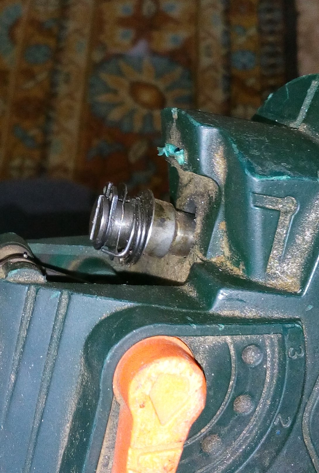

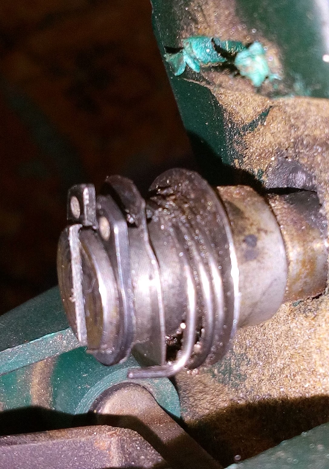

Здравейте. Днес си закупих от един пазар въпросното зеге, но като се прибрах и пробвах Т-образно ножче не пасна. Проверих за марката в нета и какво да видя, трябва да има някаква част, кръгла на вид и явно тя играе ролята на държач за ножчето. Та въпроса ми е , някой от вас добри хора може ли да намери такъв патрон или някак да се изкусури, да не пада ножа. Първите 3 снимки са на моето зеге, а другите 2-на някакво от нета, но здраво!

ZEDYCUS - майстор
Разгледай типа на заключване на спарки. Преди време оправих на приятел зеге от Лидл с подобна система. Имам и тема пусната, потърси я.
ZEDYCUS - майстор
viewtopic.php?f=58&t=36442&hilit=%D1%80%D0%B5%D0%BC%D0%BE%D0%BD%D1%82+%D0%B7%D0%B5%D0%B3%D0%B5
Ето как го оправих Лидълското зеге.
mr.stanchev - напреднал
Стана ми ясно точно какво си направил. Мисля, че и при мен ще се получи, но дори и да не се получи Бог да те поживи. Писах къде ли не, дори и в сервиз на Спарки звънях, всички врати затворени, но.,... твоята идея и тов което си направил е гениално. БЛАГОДАРЯ ТИ !
