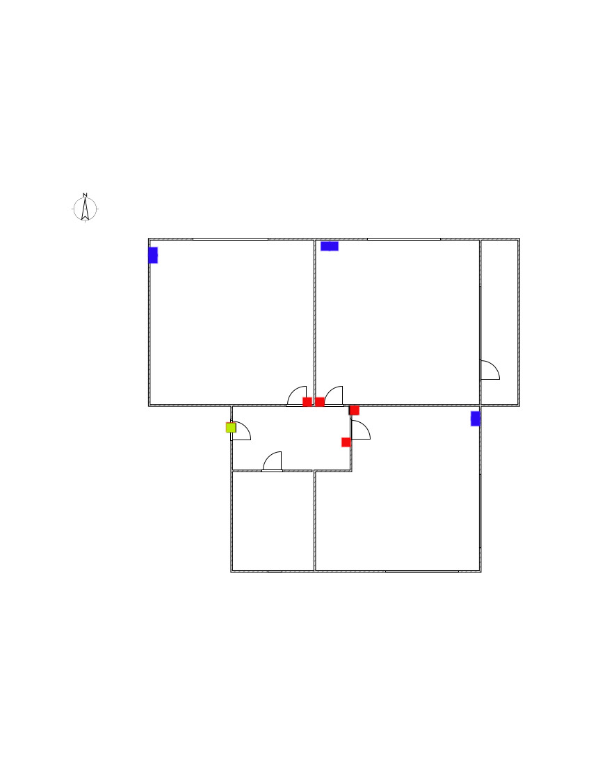

Здравете,
Моля за малко помощ при поставяне на Пир датчици Paradox DG55. Прилагам скица на жилището. Със Син цвят са маркирани местата на климатиците, с червен Пир датчиците и с зелен МУК-а. Въпроса ми е следния, дали при този избран начин на монтаж на ПИР датчиците, климатиците биха оказвали някакво влияние върху ПИР-вете. Два са климатиците които се намират срещу датчиците. Единият е на отстояние 3,2м. , другият на 4 м. Предварително благодаря!
mihailcankov - специалист
Няма да имаш грижи!
Проблем могат да създат вертикални щори (ако има такива)
Благодаря, за отговора. В едната стая има вертикални щори. Дали има друг по-походящ Пир датчки за тази стая?
