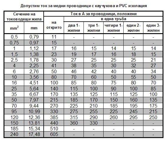

shadow__01 - майстор
infomar написа:
1. Какъв кабел трябва да закупя за маса и за дръжката? 16 или 25 квадрата? Има ли някакви специални изисквания или предлаганите от сайтовете за електрожени с цени 25 кмм2/за 8 лв. метъра са нормални? От разни сайтове гледам, че за електрожени до 140 ампера ползват от 10 до 25 квадрата кабел :? Двата кабела с еднаква дебелина ли трябва да са?
Да трябва да са с еднакво сечение (дебелина). Все пак токът и през двата е еднакъв.
25кв.мм, са предостатъчни. Безопасно носят продължителен ток от 140A.
