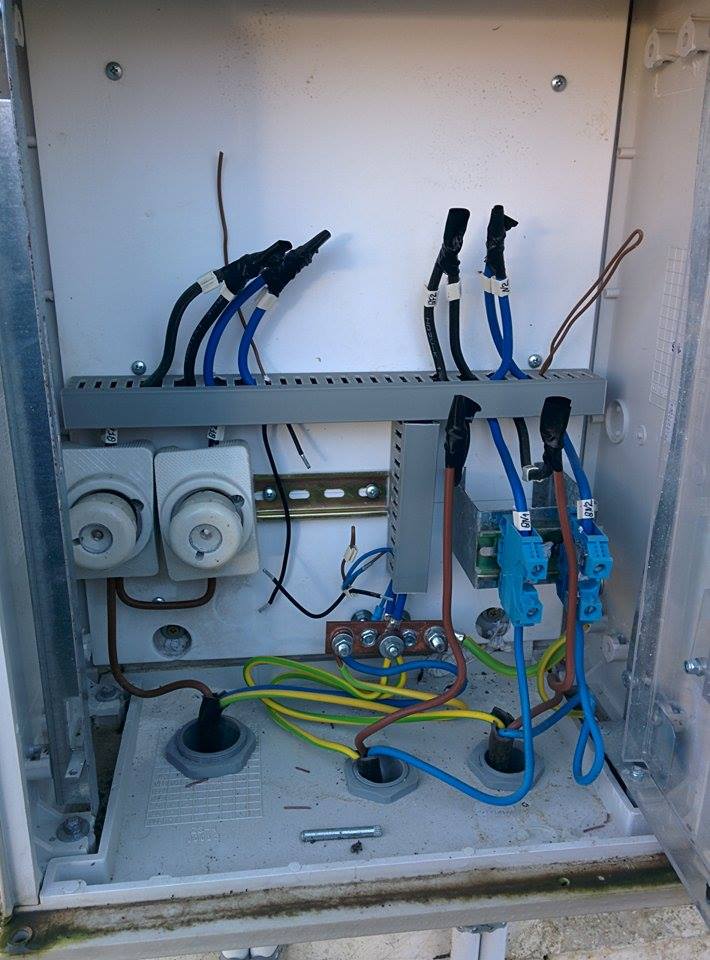

Здравейте на всички. Предстои ми да монтирам контролни електромери в "контрлно" табло, захранващо се от "основното" табло, което се намира на улицата (там е и основния електромер - един абонат захрава две къщи "близнаци"). По незнайни от мен причини, захранващият кабел на контролното табло е с недостатъчно сечение. Какво мислите за това, по PE проводника да пусна втора фаза от таблото на улицата , с което да захраня втората къща?
Прилагам снимка на контролното табло.
Благодаря Ви за отделеното време и дано да съм обяснил разбираемо ситуацията.
Контролно табло
А втората нула по изолацията ли ще я пуснеш?
kaluhckua - специалист
Явно не съм обяснил достатъчно добре. В основното табло имам само една фаза. Идеята е да я пусна по L и PE провадника за по-голямо сечение.
Явно не искаш да разбереш - сечението на фазата ще го удвоиш.
Как обаче ще удвоиш сечението на нулата?
От толкова обяснения, толкова.
Ако не, начертай свързването и сеченията ама не мисля че има смисъл.

и каква е ползата от файдата?
фаза примерно 8 квадрата а нулата 4 квадрата,реално си на 4 квадрата кабел,то по опасно е нулата да ти е малка
по добре си пусни втори кабел или нов но по дебел

Това едва ли ще реши проблема ако партидата е за малка мощност.
Просто някой иска да изплющи котето у въздуха. :-D
И с тези порцеланови башони направо ще го забръсне.
Все ще е паднал този на улицата/основното табло.

Извинявам се за невежеството от моя страна! За миг забравих факта, че източника не е трифазен.

hidrazin написа:
:? ти май не уважаваш порцелановите бушони :lol:
като гледам то това си е табло от енергото
Уж не било. На друго място бил електромера. Що се отнася до предпазителите - ще се сменят.
moimoimoi написа:
:-D Уважавам ги но не тези и не за тази цел.
