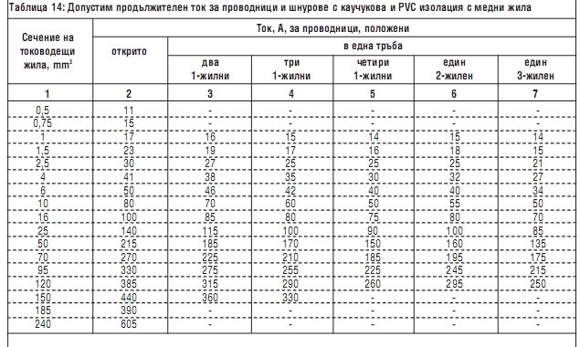

Здравейте, трябва да сменям захранващия кабел на бойлера във вилата. Става въпрос за кабела от външното табло (ключ) пред банята до самия бойлер в банята. В момента бойлера е 2000W но не се знае дали някой ден няма да сложа по- мощен. Та питането ми е какъв точно кабел да сложа?

VLADO66 - майстор
Една ориентировъчна табличка
ток ампери.jpg (79.52 KиБ) Видяна 34618 пъти

шоп - майстор
В инструкциите на всички обемни бойлери, които съм монтирал с мошност на нагревателя 2-3kW производителят посочва, че кабела за захранване трябва да бъде 2.5 мм2
Обаче аз винаги го връзвам с кабел 4 мм2, защото говорим за 5-10 метра кабел и разлика в цената е от няколко левчета, а не се знае след време за този кабел какъв още консуматор може да захраним:-)
Има и друго. В момента пазара в Бг е наводнен с евтин китайски кабел, обявен за меден, но аз не съм сигурен какъв е % мед в този кабел. Предпочитам да се презастраховам, като инвестирам в по-голямо сечение.
