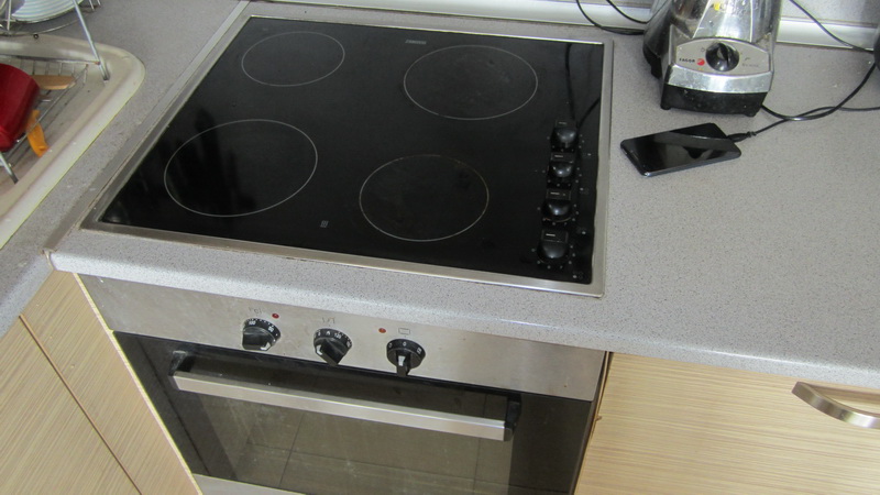

Здравейте колеги,
Имам плот с 4 котлона, от които почти 90% от времето ползвам само единия. Вчера 20.08.2015 (седем години след покупката) беше денят, в който този котлон престана да работи. Плотът е Zanussi. Има ли смисъл да демонтирам плота, да разглобя котлона и да установя, че нагревателят е несменяем или че регулаторът на температура струва 150 лева или.... Все още не съм разкоствал стъклокерамичен плот. Все още си имам останалите три котлона, но все пак да се занимавам ли?

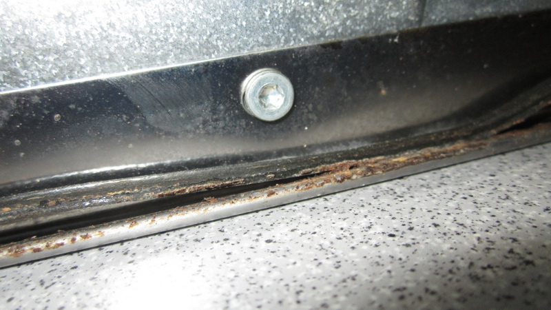

Година по-късно изгоря и втората плоча. Днес разглобих плота. Прикачам снимки от последователността по демонтирането и малко обяснения, за да е по-лесно на колегите.
След като сме се уверили, че и двата уреда са изключени започваме.

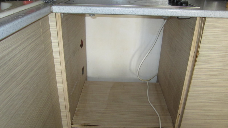

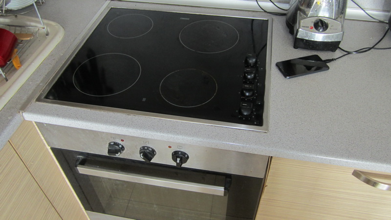

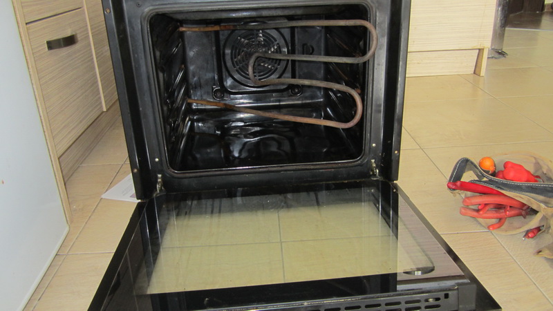

За да махнем плота е нужно да демонтираме първо фурната, която е под него.
Измъкваме фурната навън и напред като внимаваме да не увредим захранващия кабел
или допълнителните аксесоари, ако фурната има такива.

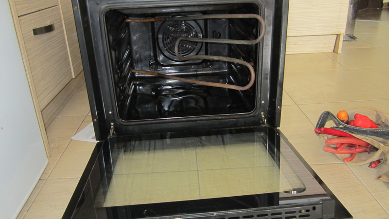

След като сме измъкнали фурната

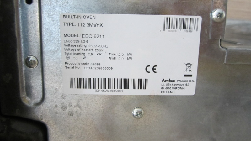

си записваме марката и модела за всеки случай, ако за в бъдеще се наложи ремонт на фурната.
tyrnokop - специалист
Тук една вметка относно фурната: Преди доста време стъклото се отлепи и падна. Доставката отне месец и половина, въпреки гаранцията и сервиза. Второ: Тази фурна не може да изпече кекс. Изпробвани са всички програми. Включително и хора, които правят великолепни кексове вдигнаха ръце.

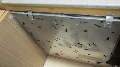

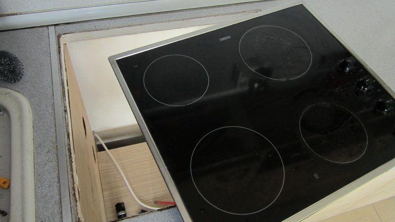

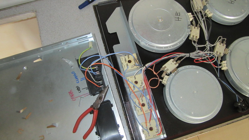

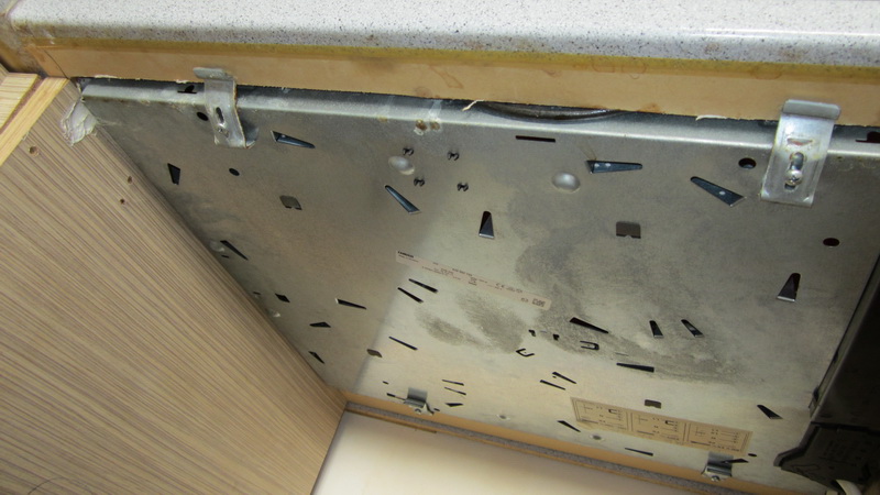

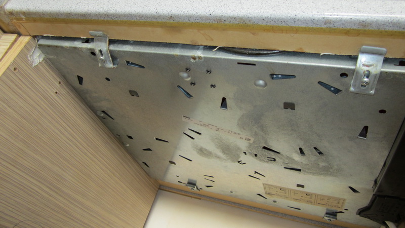

Плотът, сниман отдолу изглежда така. Развиваме 4-те крепежа, за да махнем плота. Натискаме с ръка и избутваме отдолу нагоре.
Да се има предвид, че ако плотът е силикониран по периферията, изкарването е малко по-трудно.
По периферията има крепежи тип еврейска звезда. Развиваме ги, за да падне дъното.

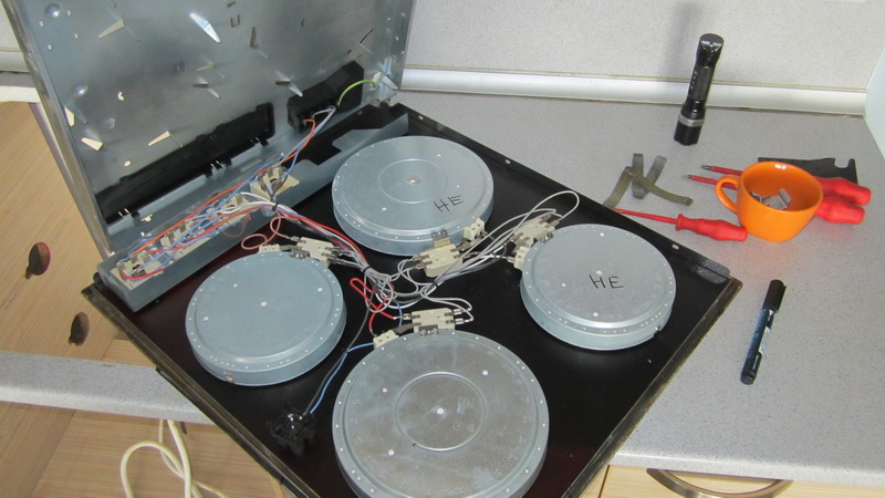

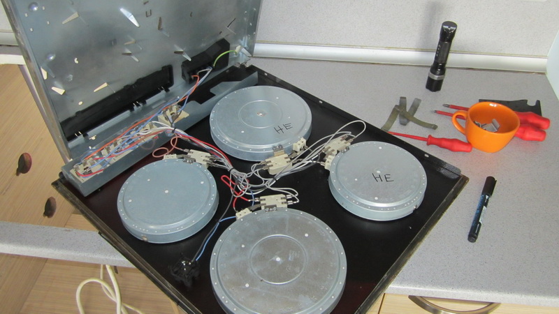

И виждаме от какво се състои един керамичен плот.

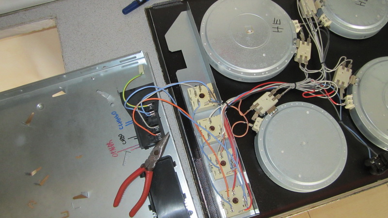

За да ни е по-лесно сглобяването, отбелязваме каквото счетем за нужно.

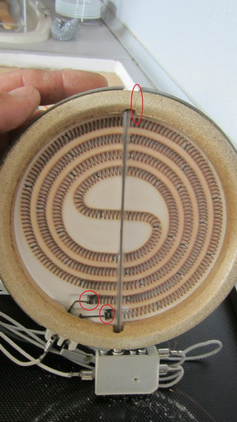

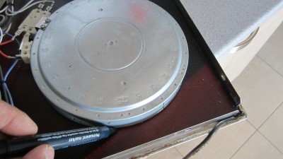

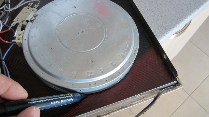

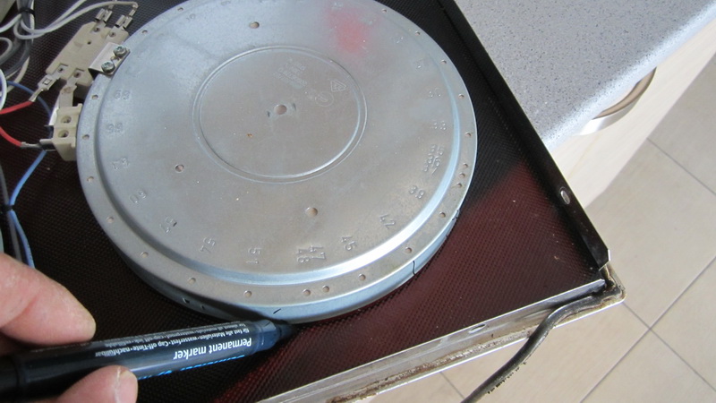

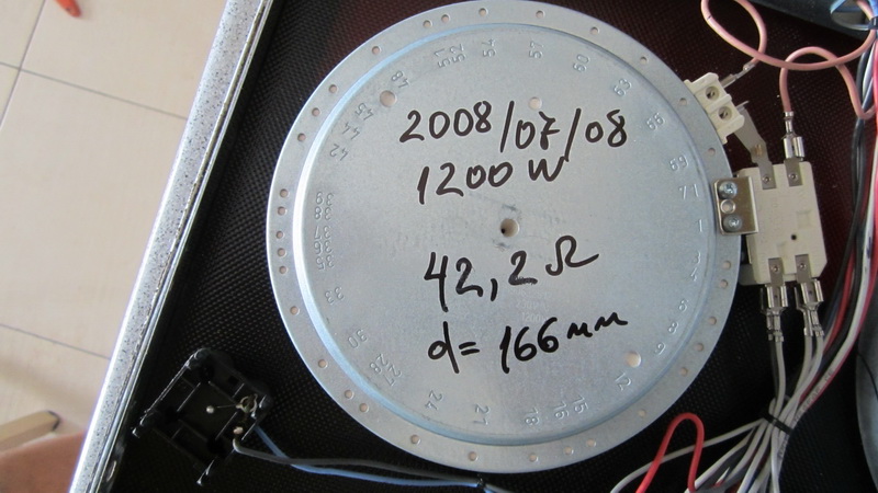

Преди да продължим очертаваме с маркер положението на плочите върху стъкления плот, тъй като те са положени свободно и след това при сглобяване наместването ще ни отнеме доста време.

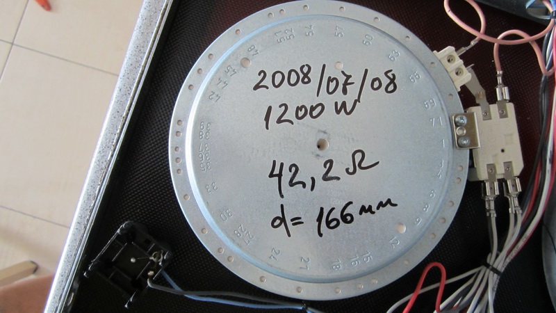

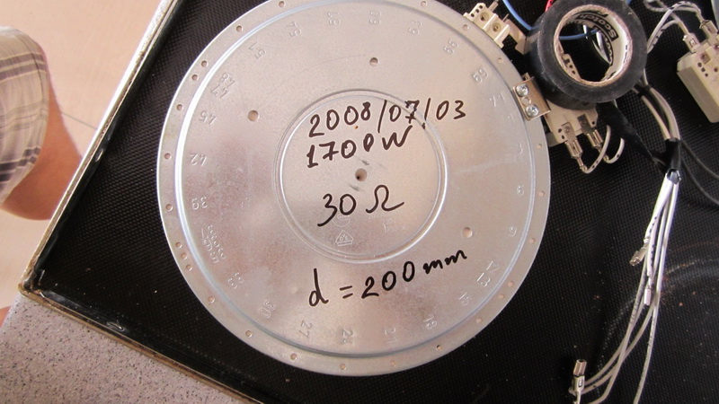

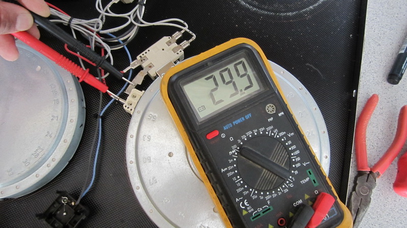

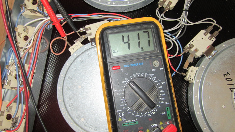

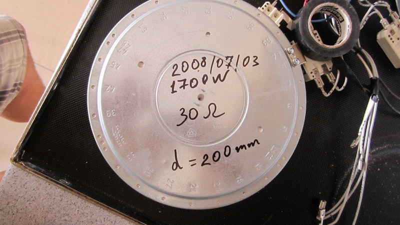

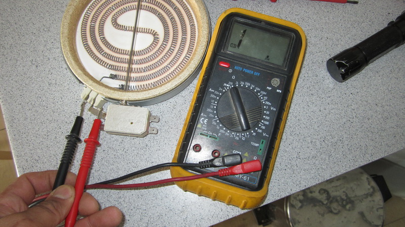

Дефектиралият котлон. Началото и краят на спиралата са прекъснати. Същото е и при големият котлон.

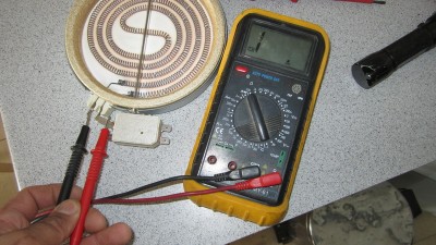

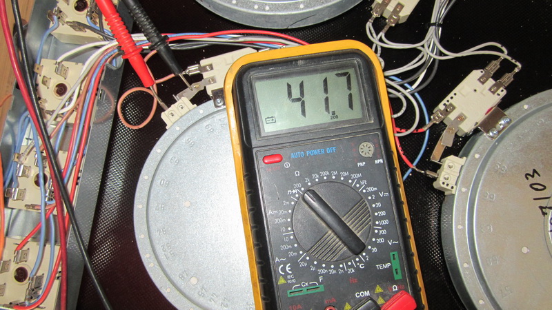

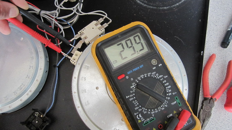

Измерваме показанието на работещите котлони. Първо на големия.
После на малкия.
Накрая на неработещия.
Записваме си данните за двата котлона и чакаме доставката на новите от сайта, който колегата hidrazin е постнал по-горе.

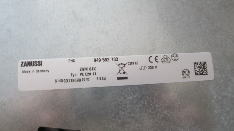

Записваме и модела на целия плот за всеки случай.
В сайта има котлони за енергиен регулатор и за седемстепенен ключ. При мен ключовете са с девет степени, но не щракат "стъпално", а се въртят плавно от 0 до 9. Означава ли това, че ключовете ми са енергийни регулатори, за да знам кой модел да поръчам?
