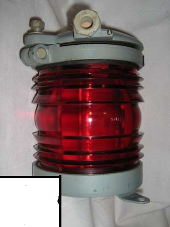

Привет колеги.Дълго време събирам ел.крушки и фенери да си правя ретро кът вкъщи,та въпроса ми е на колко волта е инсталацията на корабите щото съм загледал техните светлинни фенери кито светят на палубите като сигнални лампи с червен ,зелен цвят и др. Мисълта ми е да ги включа в мрежата да си светят или да им сменя жиците и фасунгите.А и трудно ще се сдобивам с тях

440 или 380, с понижаващ трансформатор се постига монофазно напрежение 220 волта (На корабите осветлението също е 220 волта). Самите крушки на мачтите и сигналните светлини са спешъл. Като сигурно и тях ги има по магазините, но не съм търсил.

Да,сигналните светлини са на 220в АС / е има и кораби на 110в/ ,аварийните са на 24в DC. Крушките са по-специални тип "байонет" с двойно спирала-издържат на вибрациите. На предната / по висока/ и задната мачта-бели с ъгъл 135гр. лява бордова-червена,дясна-зелена с ъгъл на 90гр., котвени-предна и задна бели,кръгово видими. Всички светлини са дублирани/ основна и аварийна/ -т.е. са по 2бр. във фенер. Успех

Andri01 написа:Да,сигналните светлини са на 220в АС / е има и кораби на 110в/ ,аварийните са на 24в DC. Крушките са по-специални тип "байонет" с двойно спирала-издържат на вибрациите. На предната / по висока/ и задната мачта-бели с ъгъл 135гр. лява бордова-червена,дясна-зелена с ъгъл на 90гр., котвени-предна и задна бели,кръгово видими. Всички светлини са дублирани/ основна и аварийна/ -т.е. са по 2бр. във фенер. Успех
Емо е прав, с едно малко уточнение.
Бордовите са с ъгъл 112.5 градуса. То и лесно се смята, де - 112.5+112.5+135=360 градуса.
