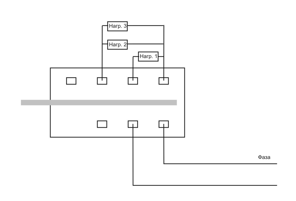

Здравейте, опитвам се да направя самоделна печка за казан за лютеница и компоти.
Идеята е казанът да постави в квадратна кутия, чийто стени са покрити с 10 см. каменна вата, а на дъното лежат 3 реотана за фурна.
Кутията е готова, реотаните се включват от стандартен ключ за печка и греят перфектно, но ...
Забелязах, че като допра фазомер до тях, свети.
Реотаните са стари (намерени в мазето), може ли да е в тях причината или начинът на свързването им?
На положение "4" на ключа, греят 3-те, на положение "3" греят два, а на положение "2" грее само един.

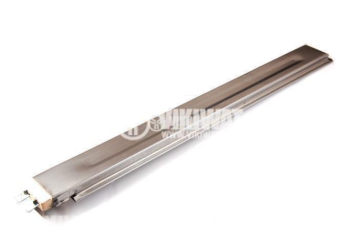

Провери с контролна лампа (лнж) м/у корпуса на нагревателите и 0-та дали свети и ако не занулявай корпуса и си готов. Предполагам не става дума за голи реотани тип печка Лъч.
molosy - специалист
Реотаните са от този тип, само, че не са с уши за кабени обувки, а с жици.
Колкото до зануляватето, няма галванична връзка с корпуса. Реотаните лежат на ватата.
