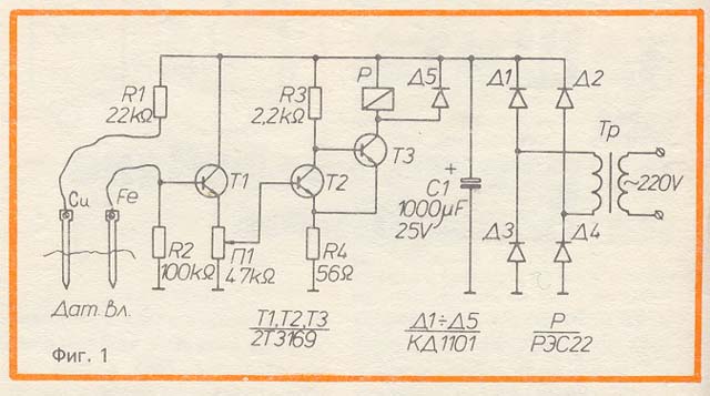

Темата възбуди в мен интерес, защото отдавна съм си мислел за нещо подобно в стил направи сам. Гледал съм разни схеми, които работят на принципа, който описва ivanovbg. Ето една примерна схема:
Не знам обаче доколко ще е ефективна, защото преди седмица събрах в една чашка дъждовна вода, а в друга сложих чешмяна вода. Реших да им измеря съпротивлението с мултицет, знам че това не е подходящия уред за целта и че си има специални уреди за това, но все пак дъждовната вода имаше два-три пъти по-голямо съпротивление, то по принцип уж дестилираната вода е почти непроводима. Та разбирате вече накъде бия - съпротивлението на водата ще е различно при дъждовно поливане и при чешмяно поливане. Влагата най-вероятно ще варира в големи граници. Сутрешната роса също не знам какво влияние ще оказва, макар че се явява дестилат с високо съпротивление. Сега ми хрумна идея за датчик на принципа на везната т.е. в единия край да има постоянна тежест, а в другия да речем почва(или друг материал), който да се напоява от дъжда и така от попитата вода ще натежава в едната посока, везната ще се наклони и може да изключи чрез подходящ прекъсвач програмираното поливане. Когато водата се изпари, везната отново ще натежи в обратна посока и ще включи поливането. Това е само при условието на автора на темата - когато вали дъжд. Идеята много се доближава на втория начин, които предложи ivanovbg, просто начина на изпълнение е малко по-различен.
Определено тези с електродите в почвата не са препоръчителни. Влияят се от много неща, корозират, искат кабели до датчика, почвата в различните участъци е различна...
А за таз твоя идея - топло, топло ....
