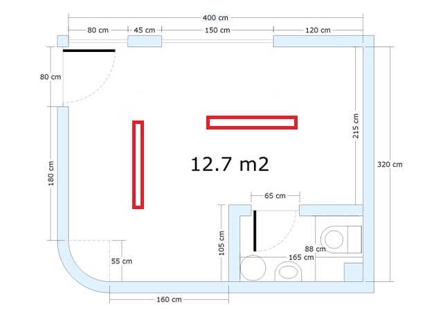

Става въпрос за следното помещение:
Червените кръгове са точките за осветителни тела.
Стените и тавана са бели и има големи прозорци високи 2.50м.
Първоначално си мислех за 3 пури 60см/18W, но може би ще трябват 3 осветителни тела с по 2 пури 60см/18W (общо 6 пури).
Видях някакви тела с лъскави светоотразители за 2 пури, по 30лв/брой.
Съответно търся най-евтиното и практично решение, тъй като се събраха доста неща накуп за купуване.
Как бихте го направили? Други варианти освен пури 60 см?
Помещението е със статут магазин промишлени стоки.

emosms - специалист
Първите са за 4 пури, което мисля е прекалено.
Вторите са за някакви тънки пури, видях ги на едно място и бяха по-скъпи (32 лв), от гадна пластмаса.
Сега търся по нета някакви спецификации за лумени на квадратен метър, после да ги обръщам съответно за луминисцентни лампи или др. колко лумена е един ват.....
И попадам на сайтове с американски мерни единици :|

emosms - специалист
Да, една или две. Не съм сметнал колко лумена на м2 трябват и съответно дали става с по 1 или 2 пури x 60см.
Дългите пури не се вързват на разположението.

Избирай тела, но трябва да знаеш че минималната осветеност /в луксове/ трябва да я постигнеш съгласно нормите за магазин. По голяма осветеност може,по малка не може.
pipilica - майстор
И все пак не каза за какво ще се ползва помещението. Според мен тури тела с по 4 лампи и ги направи на двоен ключ, ако искаш светкаш по две лампи на тяло или всичките.
Отделно зависи какви лампи ще сложиш, топло или студено бяло, пък ако има претенции относно светлината може да се изръсиш за лампи biolux или цвят 965 идея си нямаш къв е кеф.

Според този линк: http://www.krushki.info/2010/12/norma-i ... lenie.html
са дадени следните норми:
- Осветление на Магазини с хр. стоки на самообслужване - 400 лукса
- Осветление на Магазини на самообслужване - 300 лукса
Общата квадратура на стени, под и таван (заедно с прозорците, които са големи) ~ 66 м2
съответно ми трябват 26500 или 20000 лукса
Не съм сигурен колко лумена е пура 18 вата.
Съответно пише, че сбора от лумени на осветителните тела трябва да отговаря на луксовете спрямо нормата (300 или 400 лукса/м2),
по общата квадратура (стени+под+таван).
При 1200 лумена на пура (приблизително), и 3 тела x 4x18w имаме:
12 * 1200 = 14400, което не покрива и норма от 300 lux/m2....
Нещо грешно ли смятам?
Ами той човека си е написал - магазин промишлени стоки. Точно какви не е уточнил, но едва ли ще са едрогабаритни и едва ли при тези размери ще е на самообслужване.
Тогава не може да мине с по-малко от 300 лукса на пода. Има си наредба за тази цел и тя е действаща:
НАРЕДБА № 49 ЗА ИЗКУСТВЕНО ОСВЕТЛЕНИЕ НА СГРАДИТЕ
Там са описани и начините на изчисляване. Не са чак толкова елементарни.
А след като е магазин трябва да си има проект. И най-добре е да си спазва проекта. Там трябва да е описано какви тела и с каква мощност са необходими.
Това за грубото изчисление от дадения линк е само горе-долу вярно, но си мисля че 3 тела от по 4х18W ще са достатъчни.
