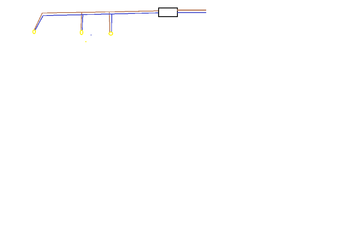

Здравейте налага ми се да свържа един лед трансформатор 15W на който ще има 3 луни който ще светят над кухненския плот може ли да ми кажете дали схемата ми е удачна.

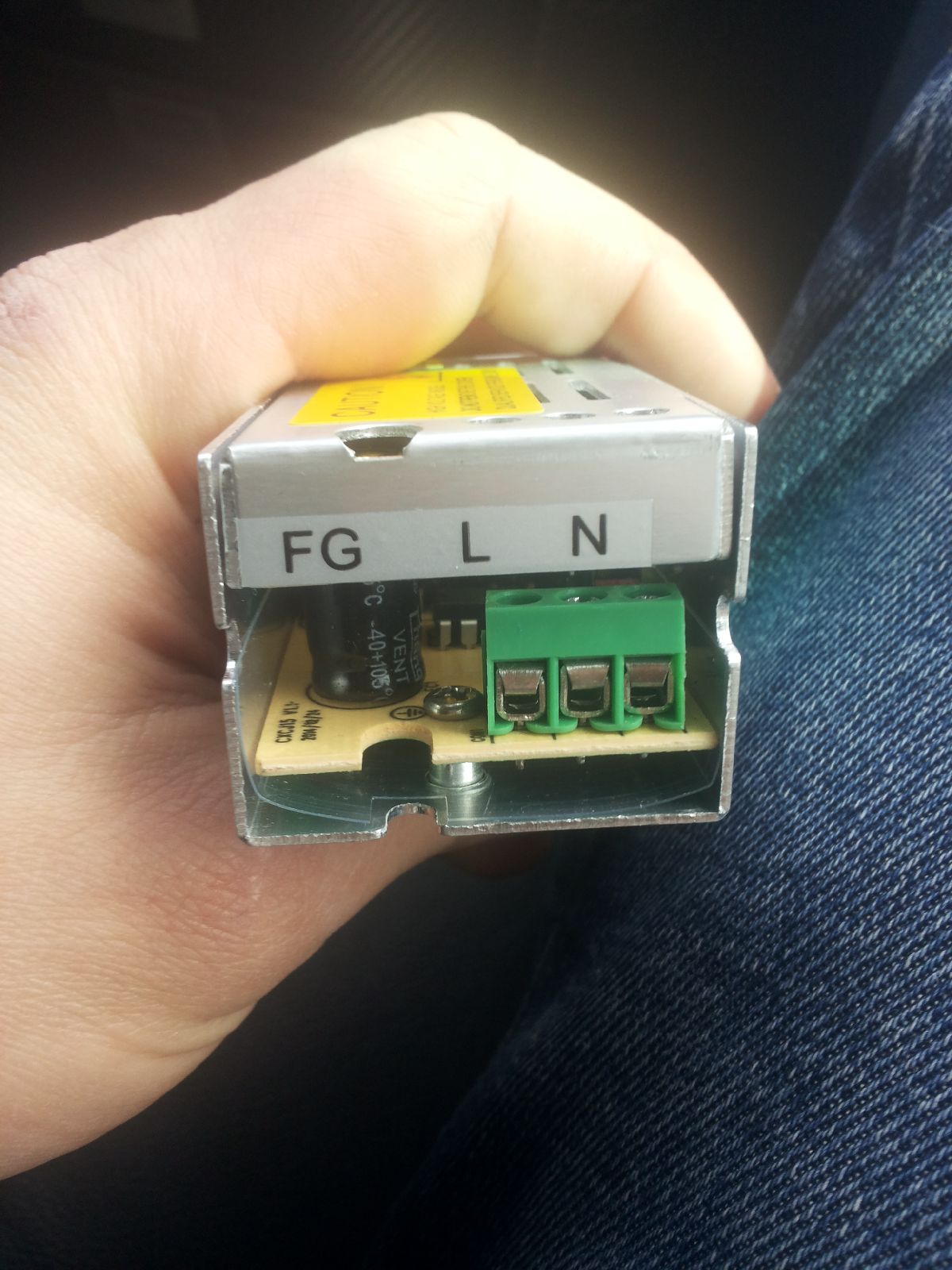

Кабелите ги прекарах направих и ключ но в последния момент реших да сложа и трафче та кабела ми е 2 жила 1.5м2 а на трафчето имам 3 входа L-фаза N-нула и заземяване как да го свържа с кабел с 2 жила?
ПРавилно ли е това - L-фаза и мостче пластина N-нула + заземяване ?

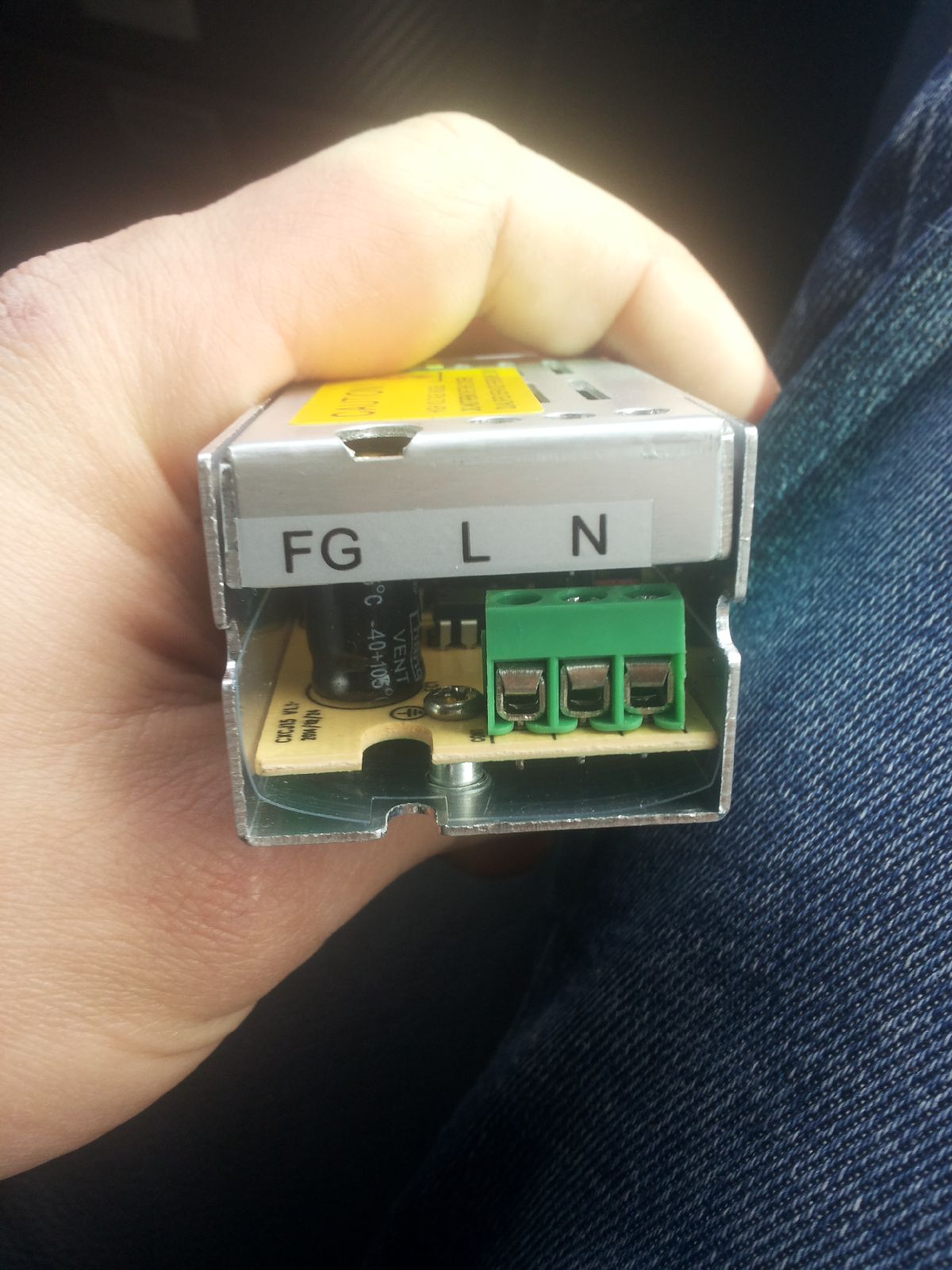

Здравейте отново днес ми остана малко време и реших да свържа трафчето и да пусна осветлението но като свързах кабелите нищо не светва и неможах да разбера къде е проблема... Сега ще опиша на кратко пак за какво иде реч..

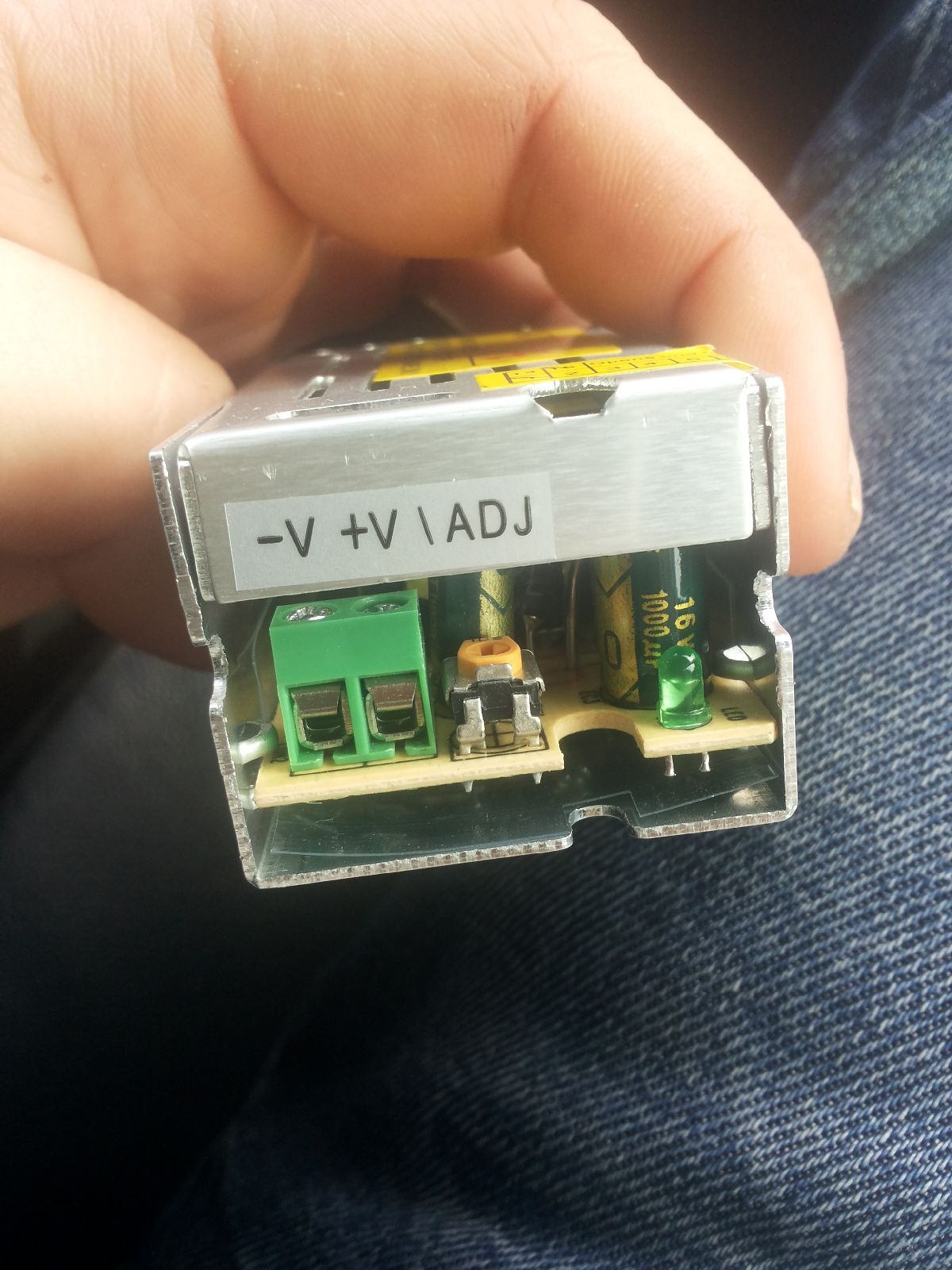

Имам 3 гнезденца във едното обозначено с L-включих фазата а в другото N-нулата + мост към третото гнездо свързах и от другата страна кабела къде е обозначен с + и - но не тръгна смених местата на кабелите + и - пак не тръгна и съм шах и мат чудя се и се чудя :rolleyes: :? :? Моля помагайте ;)Поздрави.
А и това обозначение FG какво значи?

Я кажи от ляво на дясно /в гнезденцата на тройната клема/ какво си свързал. Не ясно от поста :?
hristov1 - специалист
От ляво на дясно 1.Фаза,2.Нула+мостче към третото гнездо. :)
gogo7777 - майстор
От ляво на дясно.......стига да не е късно вече.
1-свободно
2-фаза
3-нула
