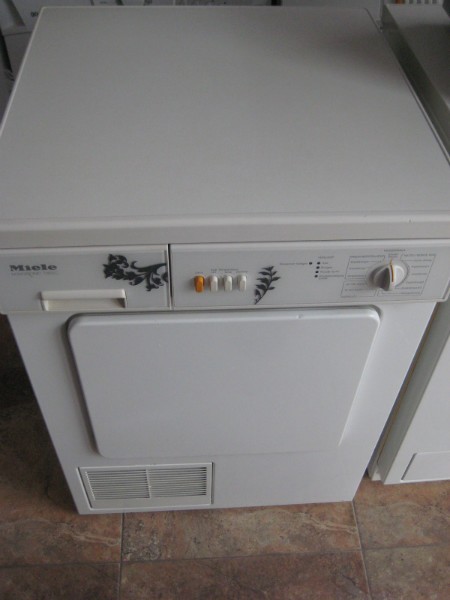

Имам сушилня Miele Novotronic T495C (не съм сигурен, че в случая марката има значение, но може и да греша) втора употреба, рециклирана и с гаранция.Имам я от седмица-при първото сушене, работеше 2 часа, което ми се стори много, второто сушене беше точно 3 часа, което вече ме потресе окончателно.Никога до сега не съм имал сушилня, но четейки по форумите и коментирайки с познати, при тях такива дълги процеси няма, дори и при програмиране на най-сух режим.
Държа да отбележа, че прането беше центруфугирано и в определените килограми, а именно 5 кг.Имаше 3 хавлиени кърпи, няколко тениски, няколко чифта чорапи и боксери, чаршаф и малко кухненски малки кърпи, т.е. не е нещо, което би изисквално прекалено дългата работа на уреда.
Та въпросът ми е, защо сушилнята според вас работи толкова дълго и каква би могла да бъде причината?
Благодаря.

На каква програма сушите?
B747 - помощник
Амииии, суша на програма, след която дрехите са за прибиране в гардероб, така се казва и прогрмата "гардероб +".Има една програма, която е "напълно сухо", честно, аз разлика между двете не виждам, но си представям ако пусна на напълно сухо, сигурно 2 дена ще работи :)

Отвори я отзад, извади въздуховодите към вентилатора и ще видиш колко килограма мъх има там.
Също и филтъра на вратата.
Те затова са я изхвърлили работеща. Мислиш ли., че този от когото си я купил ,
е пробвал с дрехи. :?

според мен си е нормално да суши 3 часа
на моята най дългата програма е 2:58часа следващата е 2:18 часа
аз я ползвам на тази 2:18 но ако дрехите са по мокри след оставане на 0:30 часа започва да удължава времето за работа
в смисъл на дисплея показва 0:30 но реално може да отнеме още 1 час
случвало ми се е и да работи по 4-4:30 часа, сама си преценява
по отделената вода в резервоара може да се прецени колко мокри са били дрехите
при мен на всеки час работа се отделя по 1 литър вода,нормално от една сушилня се отделя 3-3.5 литра,но ми се е случвало и да напълни резервоара,който е около 7 литра

Филтъра на вратата и този в уплътнението на вратата, го чистя след всяко позлване, за този отзад не знам да има, още по-малко какво му е положението.
Ще ти бъда благодарен, ако дадеш малко повече инфо, какво преставлява и къде е, може и снимка или линк, за видя и да добия представа.

За пералня ли говорим или за сушилня?
Сушилнята си има различни програми. Почистваш филтрите и пускаш последователно на две различни програми, едната два пъти и си вадиш изводите
Ако си я сложил на пълно изсъхване с ниска температура е логично да суши по-дълго време
Филтъра на врата се чисти след всяко сушене!

За филтрите ми е ясно, чистят се винаги.За сушилня иде реч през цялото време.
Сега ме подсещаш, че има копче , което накоето пише "по-ниска темп" и то беше натиснато, възможно и това да е причината, при следващото пране ще опитам без него.

С цел да добиете представа, това е почти като моята сушилня, няма електроника, няма дисплеи, всичко е механично.
