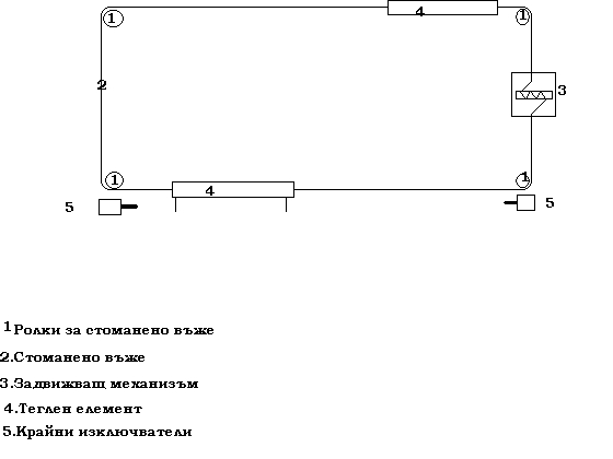

Колеги,
спешно ми трябва помощ за да разреша един случай.
Имаме едно стоманено въже опънато на четири ролки,и пресукано на една ос тази ос ще се задвижва от дрелка(дрелката е с реверсер),понеже се регулират оборотите а и излиза най-евтино. Работата е там,че цялото устройство трябва да се пуска чрез еднократно натискане на старт бутон. За стоманеното въже има закачена количка която се движи по релса.когато тази количка стигне единия от двата края трябва да изключи контактора и да смени посоката на въртене,така че при следващо натискане на старт бутона количката да тръгне в противоположната посока.Трябва да се измисли какви крайни изключватели да се подберат така,че при натискане да прекъснат контактора и да дадът сигнал на реверсер да обърне въртенето.Желателно е крайните изключватели да са 2.Ако не се сещате за такова решение допустимо е да има механизъм на самата количка но трябва да обърне въртенето след като е спряла количката (за да не се върне в обратната посока).
Ще се радвам ако има кой да ми помогне! А и забравих да отбележа,че трябва цялата механизация да е на приемлива цена!
прилагам ви една схема която драснах набързо (много непрофесионална) но трябва да се ориентирате за какво става въпрос.
shema 1.jpg (23.87 KиБ) Видяна 10093 пъти

Говориш за дрелка с реверсиране - ама то е с механично превключване. Да даде сигнал за реверсиране - - ще го даде - светлинен или звуков искаш - ама ще трябва да реверсираш ръчно - при това задвижване :wink:

Хммммм не хахахах целта е да се махне реверсирането от самата дрелка защото тя ще е закрепена неподвижно :) и да се командва електронно ели електро механично чрез още един краен излключвател който да е монтиран на количката.

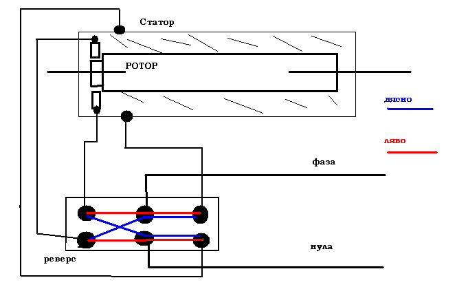

bonjyr89 - специалист
Да искам да го управлявам с един бутон,контактите не сум сигурен точно в случая каква е схемата на реверса но имаме фаза и нула на статора и ваза и нула на ротора според мен се подава кръстосано и като обръща само фаза нула.

Trifun - специалист
хехе, предполагах че досега тази задача ще има решение вече, ама ... :roll:
Наистина, градски, важното е да се разбере самата схема на реверса - кое точно се сменя, за да обърне посоката на въртене. Останалото, с крайните изключватели, лесно ще го измислим. Аз имам у дома една дрелка, дето ми я подариха щото не работела :-D Та разглобих я преди малко, но от статора излизат 4 проводника, което ме навежда на мисълта че сигурно е с 2 намотки... В самото ключе, което осъществява реверса влизат 4 проводника и то представлява по същество един кръстат ключ. Двата проводника от това ключе отиват на четките. Другите два - отиват към статора. Останалите два проводника от статора - единият директно към щепсела, другият минава през ключа за пускане/спиране/регулиране на оборотите.
Неясното в случая е как са свързани двете статорни намотки...
Иначе за цялостното решение на поставената задача може да заимстваме нещо и от асансьорната техника - щото това движение на количките наподобява много на движението на асансьорната кабина :)
Та ... ако дадеш схема на самата дрелка - как става самият реверс, и СИ СИГУРЕН че става по този начин - започвам да мисля по въпроса :)

Нищо общо няма с асансьорите (те си имат трифазен двигател ) а дрелката можеш да и промениш посоката като просто размениш захранването на четките .
