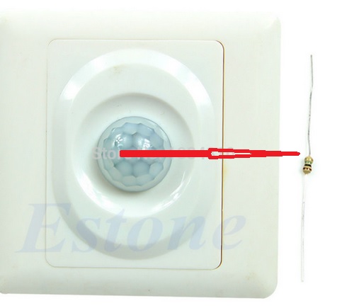

Купих си следния ключ:
http://www.steadygroup.com/bg-1172/PIR- ... ждане.html
Взех го от ТМТ елком, но не е от значение.
Проблема е че че не става с диодни лампи. Много ниска им е консумацията и не гаснат. С енергоспестяващи почти работеше стабилно.
Търся друг подобен продукт за монтаж на мястото на ключа който да работи с диодни лампи.
sstefanov - майстор
Пробвай да свържеш един кондензатор около 470nf/400V неполярен, паралелно на диодните лампи.
Няма да намериш такива. Тези които стават искат трети проводник при ключа - нула за да се захранят.
Демек за да работи такъв ключ иска захранване (ток) дето да мине през ламбата.
Тя пък от този малък ток си свети. По принцип може да пробваш нещо и ако стане - добре.
Тези ключове китайците ги продават заедно с един малък резистор дето се слага в една от фасонките.
Имам такъв и работи стабилно с енергоспестяващи. По спомен резистора е 1 мегаом. Ще трябва да погледна когато имам възможност.
