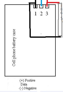

Имам един Самсунг който се ползва единствено за слушане на музика през wifi или memory card
Обаче го разнасям насам натам и не винаги може да е със включено зарядно. А без него изкарва едва 2 часа. Пробвах с една 18650 батерия да му пускам ток през юсб-то ама не взима от нея /кабелите са вързани по реда си/ просто не я отразява. Извадих от неговата батерия плюс и минус и ги вързах паралел към 18650. Като гледам с двете заедно ще издържа над 2 часа, но първо да питам знаещите това до какво може да доведе? Тлф работи с двете но не индикира да е с напълно заредена батерия. Индикацията заряд винаги стои на проценти на каквато е била преди да добавя външната батерия. Така ли да карам или да търся начин да подавам тока през юсб от друга батерия?

18650 е 3.7 волта и телефонската батерия е пак толкова. Но през юсб се очаква да се подаде 5 волта, затова няма да стане зареждането.
Като ги вържеш паралелно, телефонът не отчита заряда на външната батерия, защото вътрешната я разрежда.
Мисля, че най-приемлив вариант е да свържеш само 18650 и за зареждането да разчиташ на външно зарядно.

Аз не искам да е само с 18650 защото излишно трябва да е винаги само с нея. Искам да я слагам когато се наложи. Пък и нея през тлф не мога да я зареждам. Ако не е проблем да я връзвам паралел когато се наложи мен ме урежда. Важното е да знам, че това не вреди на нито едната.
Не искам да взимам пауер банк защото наоколо където и да съм имам на разположение модел 18650 затова се спрях на нея. А това че през юсб се искат 5в не се сетих :? Значи конкретно няма да се подпали или скапе нещо ако връзвам както съм намислил, нали? Дори на тлф да е разредена почти а другата заредена. Между другото на едната оригинална Самсунг батерия извадих чипа и го вързах към 18450. Не пожела да пусне ток от нея.
Gnus - специалист
Батерията на телефона има трети извод за термоконтрол и това предпазва телефонът да я зареди до гръмване. Като я свържеш паралелно с друга, пренебрегваш тази защита. 18650 има същата вътре в себе си, затова за нея няма опасност.
