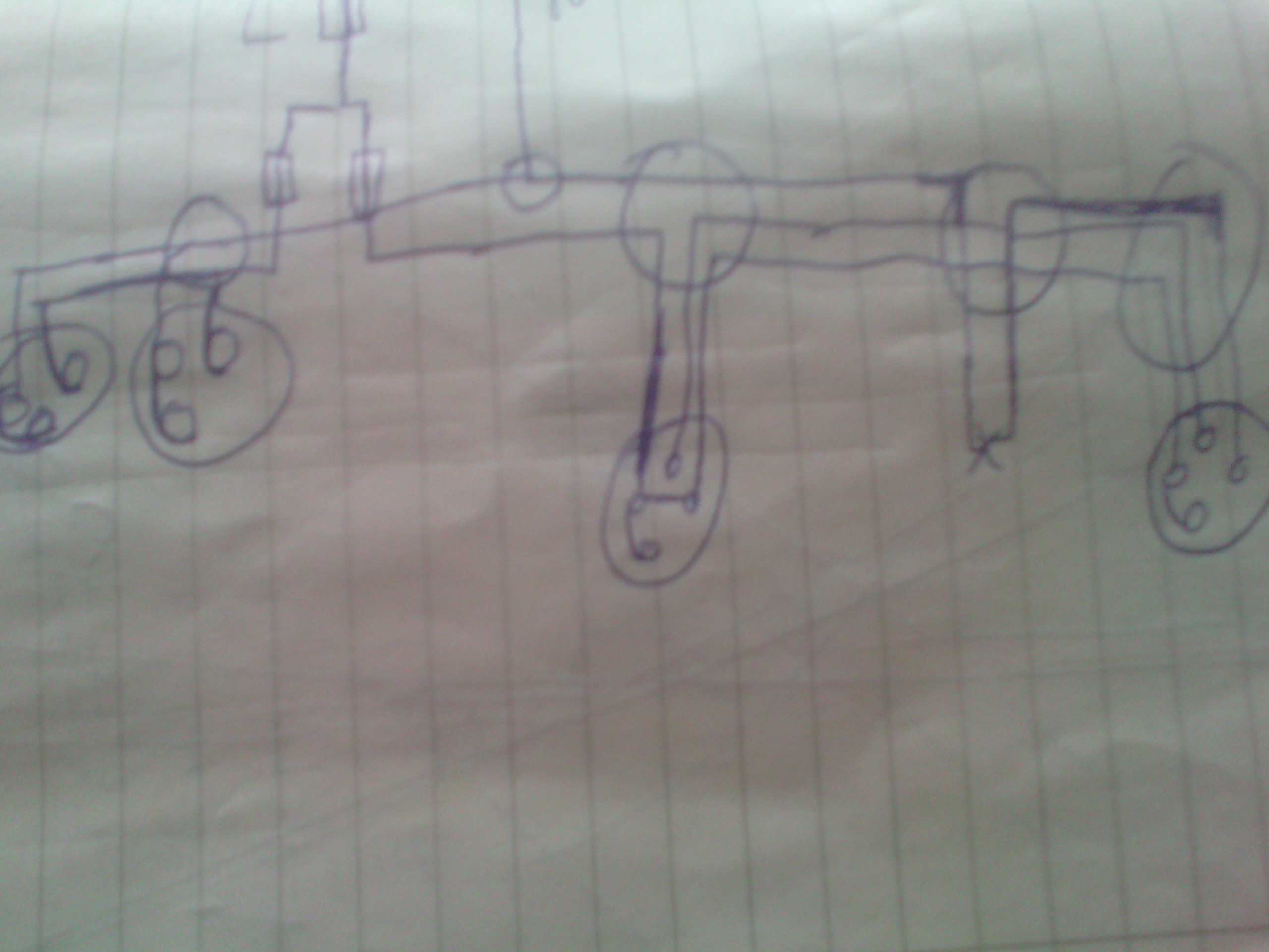

здравейте трябва ми малко помощ :трябва ми схема като тази която съм качил 2 контакта единия контакт е 3 фазен другия обицновен + осветление
- обикновен + серия + девиатор
- стълбищно
galin56 - специалист
Не се разбира нищо нито от въпроса ти, нито от рисунката, която си качил(аз поне де). Ако искаш повече хора да ти отговорят и помогнат задай си наново въпроса, но по-разбираемо. - Каква точно схема, какво искаш да правиш и по какъв начин, за какво ще се ползва и т.н.
moimoimoi - майстор
аз разбирам че колегата е ученик и не може да си нарисува схемите :lol:
то затова и неможе да си зададе въпроса правилно
а на неговата рисунка чертожника се е улял с количеството разклонителни кутии

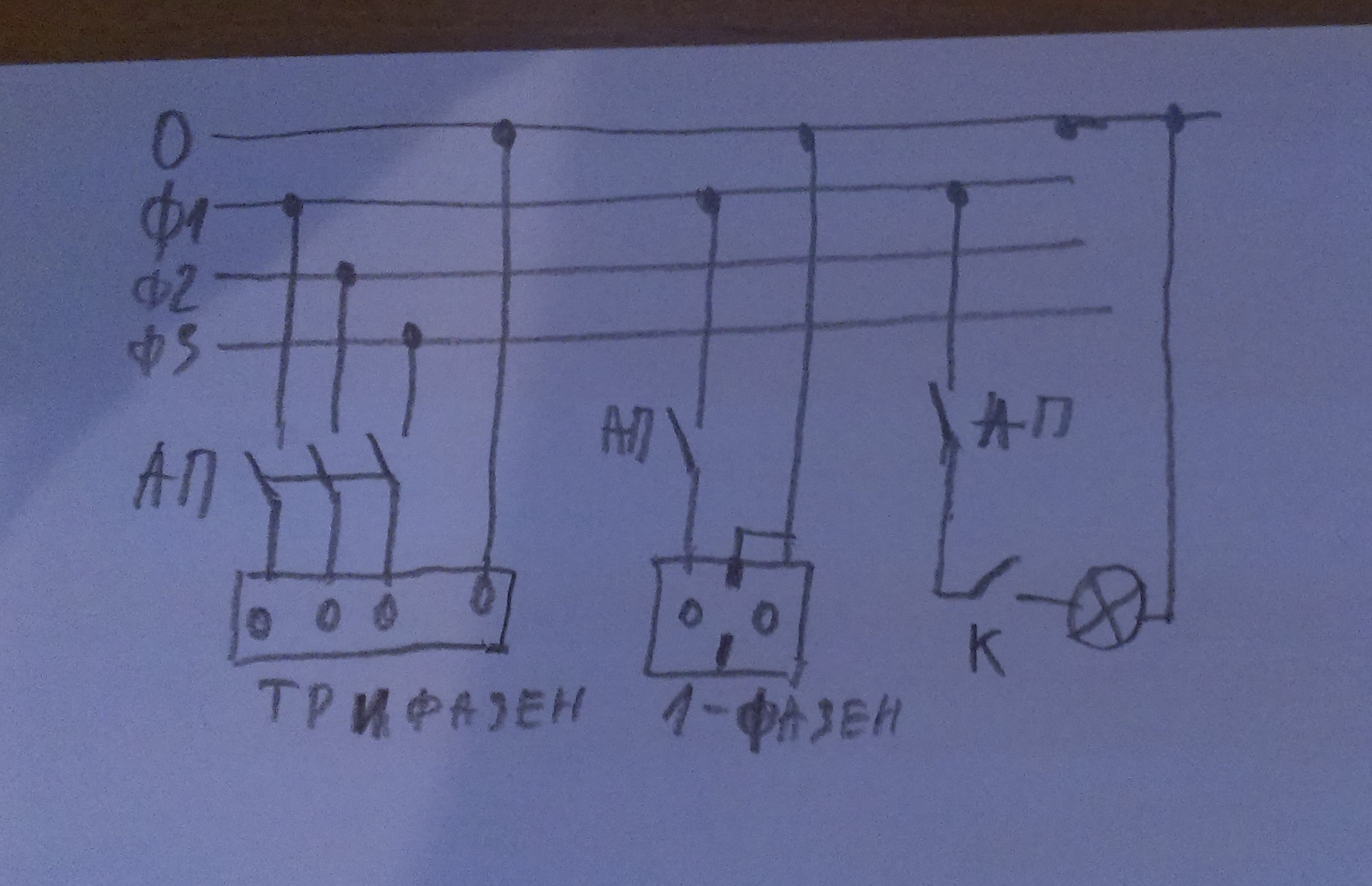

Разкодирах ти схемата :) .На девиаторните кючове и лампата ти е правилна схемата но контактите (монофазен и трифазен)не е вярна схемата.През трифазен АП трите фази и нулата отиват към трифазния контакт,а от него вземаш една от фазите и нулата за монофазния.

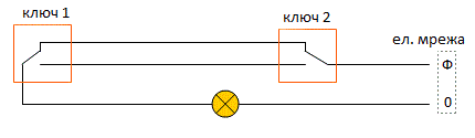

Всичките схеми ги има по много пъти в гугъл. Трудно се разбира кое да е на отделна схема и кое с кое на една.
Ако се доближим максимално до "стила" на чертане това ти е девиатора https://www.google.bg/search?q=%D1%81%D ... B425%3B195
първата от тези https://www.google.bg/search?q=%D1%81%D ... B629%3B599
а за по разбираемо https://www.google.bg/search?q=%D1%81%D ... B430%3B159
Серията - втората от горе надолу https://www.google.bg/search?q=%D1%81%D ... B620%3B581
Стълбищния автомат - https://www.google.bg/search?q=%D1%81%D ... B268%3B244
А това е може би схемата която си начертал само, че в по друг вид. Пак не е според правилата но поне се разбира по-ясно. Знаците на контактите не са сложени нарочно(или случайно).

шадоу защо на предпазителите си сложил нула ?
styb написа:
Това от къде го видя? Тези "кутийки" под АП-тата предполагам са контактите - един трифазен и един монофазен.
styb - специалист
вярно , прав си , ама че съм #-o
shadow__01 - майстор
hidrazin написа:
За по-лесно разбиране. А и не се сещам как трябва да се чертаят.
