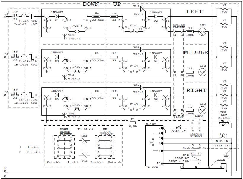

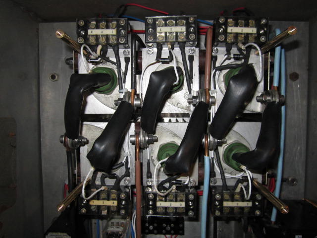

Това са снимки на трифазен, тиристорен комутатор (самоделка), който се управлява от терморегулатор(че), посредством междинно реле.
Picture 279.jpg (53.38 KиБ) Видяна 4297 пъти
Picture 278.jpg (66.16 KиБ) Видяна 4297 пъти
Picture 276.jpg (70.29 KиБ) Видяна 4297 пъти

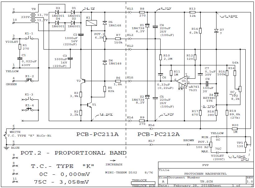

Вместо междинно реле могат да се ползват оптотриаци (MOC3041), които имат синхронизация в нулите (избягват се стръмните, смущаващи токови фронтове при комутацията). Светодиодите се свързват последователно и се управляват директно от изхода на терморегулатора. Съвременните рeгулатори имат токов изход за управление на оптрони.
Изработката на тиристорен комутатор не е сложно.
Това са схемите за управление на Th-комутатора. Възможни са всякакви импровизации.
