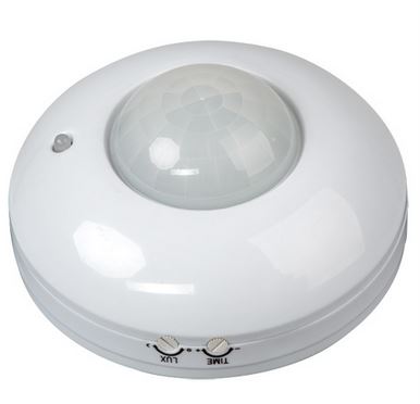

Бихте ли препоръчали читав датчик за таван който управлява осветлението в малко санитарно осветление 1,5м2. От няколко години ползвам датчик (снимката) постоянно прави проблеми: не гаси лампата и постоянно я включва...или пък включва с голямо закъснение.
moimoimoi - майстор
и колко такива датчици си сменил?
tishotch - специалист
Два...Първия няколко месеца почти не правеше проблеми, после почнаха. Втория издържа по-малко. :?
....не държа да е точно от този тип, предложете някое стабилно работещо решение.

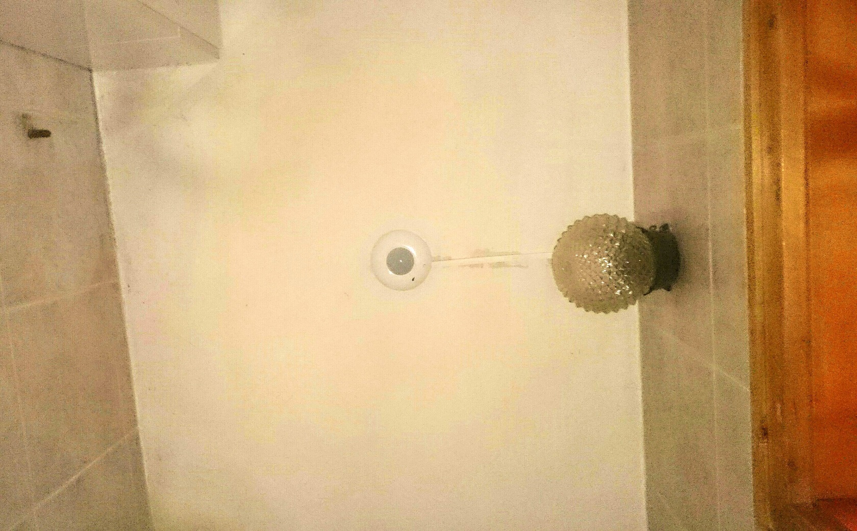

Ето го и тавана в тоалетната:

Точно като твоя експлоатирам 30бр. Първите 15 работят вече 3 години без забележки, вторите 15 минаха през ремонт (смяна на кондензатори) и сега не създават проблеми. Допускам, че си случил на кофти серия.
Можеш да пробваш нещо от сорта (картинката е примерна)
монтирано непосредствено до лампата. Така ще отпадне кабела, който отива към тавана.
Колко дълго ще работи е въпрос на шанс или да си купиш нещо по качествено.
