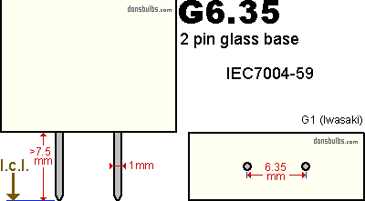

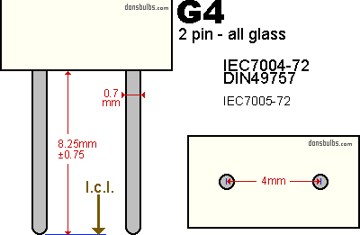

Здравейте майсторите и за много години. За съжаление първия ми въпрос за годината е леко идиотски, така че ви пожелавам по-малко такива въпроси тази година. Колко голяма е разликата между лампи с означение G4 и G6.35? Имам лунички 50W, G6.35 на 12 V халогенки и искам да ги сменя с LED, но G6.35 по разни сайтове излизат около 15-20 пъти по-скъпи от G4, а лошото е, че на външен вид ми изглеждат еднакви и ме вкарват в размисъл доколко са взаимно заменяеми!?

Ми те и двте с с double pin - две телчета накрая без видима (за мен) разлика.
thinkpad - майстор
Разликата е както в диаметъра на пинчетата, но задължително в отстоянието между тях.
........ и дължината на пин-а.

ето малко от чичо гугъл
