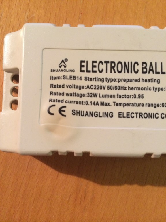

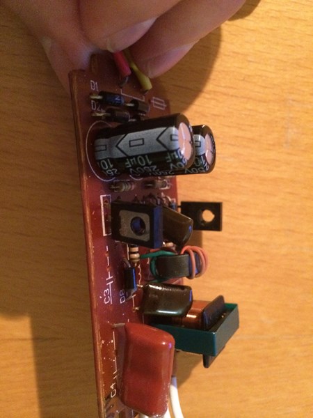

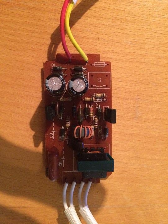

Здравейте,искам малко помощ.Имам проблем с Баласт на Луминисцентна лампа.Преди няколко дена лампата спря да работи като я сменях открих ,че корпуса на баласта(електронен) е леко стопен.Отворих го и видях ,че два кондезатора са надути.Смених ги но без успех.Може ли от температурата която според мен е причината за проблема (надутите кондензатори)да е повредила и дриг елемент и има ли смисъл да търся проблеме или по-добре е да си купя нов баласт?Искам да питам и за изходното напрежение което трябва да дава баласта 220V ли е ? Качвам и снимки на баласта.

Нагревателите на лампата здрави ли са?

Лампата работи като я сложа на другия баласт всичко е ОК.
hrpankov - специалист
...няма какво друго да изгори освен транзисторите, 13007 мейби..
Мейби динистор, мейби траф, мейби каквото и да е...
miroton - майстор
hidrazin написа:
Нов дросел да ти е мирна главата 65 години
