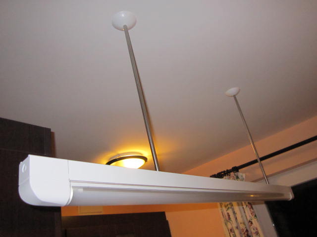

Здравейте, няма няма пък току ми щукне някоя "идея", та може ли някой да ми каже дали от този модел луминисцентни лампи https://encrypted-tbn3.gstatic.com/imag ... S3pVu05Xnl / мога да взема 12 в. и да захраня светодиодна лента - да заменя пурата...? Лентата ще е със съответната дължина на тялото и тока съответно ще е различен ... Просто корпусите са доста тънки за да мога да вкарам трансформатор вътре!
П. Петков - специалист
Здравейте!
Май не ще да стане!

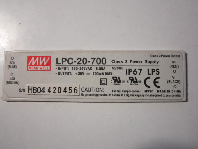

Аз използвах по-голямо тяло (с ключ) и му сложих LED "пура", но за да я захраня се наложи да "обеля външната кутия на "MEAN WELL"-а, който не влизаше в тялото по височина (с малко). При все това, по ширина леко се изду (дори и при "обелено" захранване), но не се забелязва (много). Когато се купува, предварително трябва да се мери яйцето на задника! Поне аз така постъпих, и затова се отказах от такова тяло, което външно е по-издържано (според непретенциозните ми есетически възприятия). Другото, което трябва да се отбележи е, че това тяло е много гъвкаво и трява да се закрепи на твърда повърхност. При моето трябваше да го направя висящо и щеше да се огъва от тежестта си (То и това се огъва, защото е от тънка, алуминиева ламарина, но лампата го държи що годе изправено). За съжаление, във Вашия случай захранването трябва да се сложи отделно, или да се мине с гасящ кондензатор, "Грец" и филтраж (за 220V, но не и за 12V). Като за кондезатора, май пак няма да има място.
Може би колегите с по-голям опит ще споделят повече.
Ето това остана от кутията на захранването (запазих си само табелата):
Picture 197.jpg (42.89 KиБ) Видяна 2069 пъти
А това е висящата лампа:
Picture 198.jpg (38.01 KиБ) Видяна 2069 пъти
Тръбите са неръждаеми ф10х1,5 с едностранни резби М10х1 (От "Инерметал"), а "чашките" са от два "пендела" (по 4,50 лв. от "Бриколаж)".
В заключение: "Сиромах човек - жив дявол!"
Успех!
