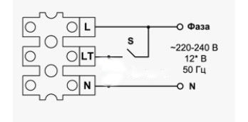

Това го пише, защото някои модели вентилатори ползват захранване от осветлението на помещението.Т.е фазата към вентилатора е същата, която се ползва и за осветление в помещението и се прекъсва от ключа за осветление, като в тази схема:
В твоя случай захранването на вентилатора е независимо от това на осветлението и е постоянно/зависимо само от неговия ключ/

Ето твоята схема:
Wiring diagram for the fans equipped with a timer / timer, humidity sensor and a built-in switch
Това е схемата на вентилатор с таймер,влагомер и вграден ключ
Горната схема/Wed Oct 29, 2014 12:43 pm/ е същото но без вграден ключ във вентилатора и в LT се свързва фазата след ключа за осветлението, освен директната фаза в клема L.

По тая схема според мен вентилатора няма да духне. Трябва на "LT" да се свърже фазата идваща от прекъсвача или да се направи мост между "L" и "LT", но с моста се губят автоматичните функции на вентилатора. Поне последния вентилатор с таймер и датчик за влажност, който свързвах работеше на този принцип.
DMN - майстор
Това имам предвид, като по-горната схема, но махаме лампата за по-нагледно в случая и да не се бърка автора :)
