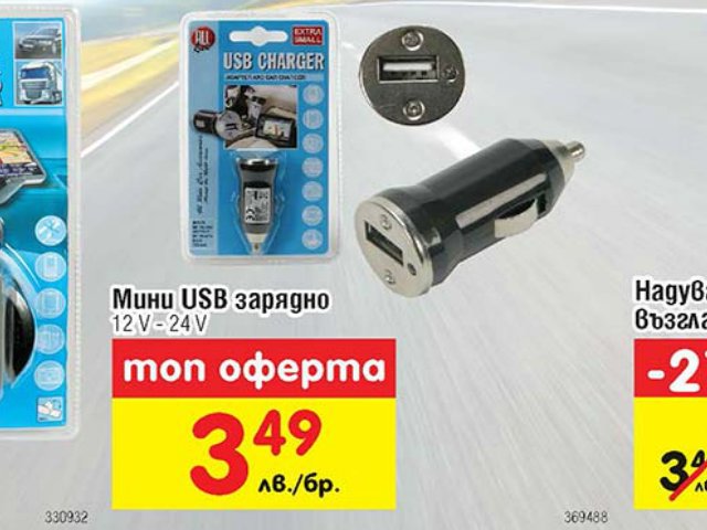

Чудя се, дали с диоди, последователно свързани, ще мога да намаля напрежението от 14в. на 4.8 до максимум 6 волта?
С шоттки диоди дали би станало, и ако да, какви точно да използвам и колко на брой?
Ако няма да стане с диоди, с какво бих могъл да се справя лесно и бързо и да е с малки размери?
Искам да управлявам такова серво, захранвайки го от инсталацията на колата:

LM317 или 7805 или 7806(ако го намериш).
Първото е регулатор, вторите две са стабилизатори.
За твоя случай е по-добре някое от вторите.
gin - напреднал
Приятели, подсказаха ми вече :lol:
Решението е просто гениално!!! :lol:
Толкова просто, че гениално... и аз сигурно никога нямаше да се сетя :ka: защото се бях хвърлил да мисля някакви сложни схеми...
Отговора: зарядно за мобилен телефон... :prayer:
Или адаптер за двд за кола.
Подсказа ми го един колега от друг форум, много готин човек, благодаря му и тук, ако чете!!!
:prayer:
А, този стабилизатор LM 7805 го имам, супер, благодаря и на теб!!!
Сега имам два варианта, и ще пробвам първо с LM 7805, понеже отговаря на изискването "миниатюрност" и може да се сложи непосредствено до сервото.
inspo - майстор
Виж в карфур. Платката му е колкото 20 ст. голяма.
