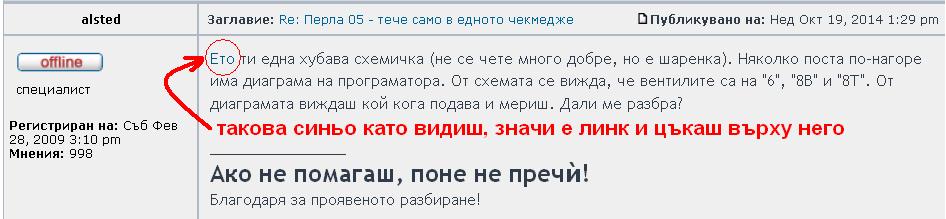

Ето ти една хубава схемичка (не се чете много добре, но е шаренка). Няколко поста по-нагоре има диаграма на програматора. От схемата се вижда, че вентилите са на "6", "8В" и "8Т". От диаграмата виждаш кой кога подава и мериш. Дали ме разбра?
nеwage - специалист
alsted написа:
Kъде точно е схемата?

Схема е срещу Еконт :-D
http://www.tehcomservis.com/forum/topic ... =5&topic=6

nеwage - специалист
hidrazin написа:
Това не винаги се вижда добре. Особено ако не е болдвано или подчертано. Аз по принцип го правя така.
Ето ти една хубава схемичка...
Да, при мен абсолютно не се вижда. Къде е админа да му предложа да смени цвета на линковете.
