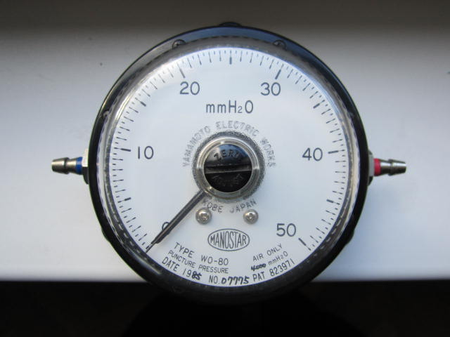

Без вода и шлаух може да се ползва и нещо такова (диференциален манометър):
За съжаление, този е за по-ниски налягания (за климатични централи).
