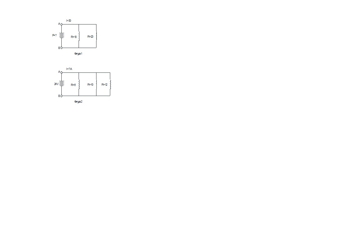

ще пусна тук един файл с две почти еднакви схеми означени съответно с Фигура 1 и Фигура 2.
На първата схема са дадени 2 съпротивления в паралел и захр. източник, дадени са стойностите на съпротивленията, тока протичащ през веригата (30А) и се иска да се намери мощността на източника.
Във втората схема са 3 съпротивления в паралел, дадено е напрежението на източника 24 волта и се иска да се определи тока.
Задачките са аналогични, аз ги сметнах, но възникват спорове с един съсед и бих искал тук да ги изясня.Съседа и той чете форума.Много моля да опишете по-подробно решението (ако едната схема се реши, решението е почти аналогично за втората).
Благодаря предварително!

Задача 1.
R=R1*R2/R1+R2
R=10*20/10+20=200/30=6.66ома
P=I^2*R
P=30^2*6.66=5994W
Задача 2.
R=R1*R2*R3/R1+R2+R3
R=6*10*12/6+10+12=720/28=25.7ома
I=U/R
I=24/25.7=0.93A
casio - специалист
Абсолютно едно към едно, съседа смята общото съпротивление но забравя във формулата, че 1/Rtotal = 1/R1+1/R2, a той пише директно Rtotal=1/R1+1/R2 и оттам му идва грешката.
Колегата го е смтнал по другия начин за R в паралел.
