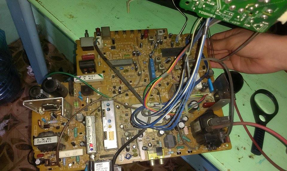

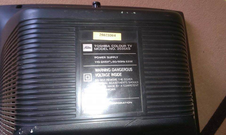

Здравейте! Имам телевизор TOSHIBA DRAMATIC-V (не съм сигурен, но мисля че такъв му е модела). На някъде 20 години е. модела на шасито е PB4189-1 (поне това открих)

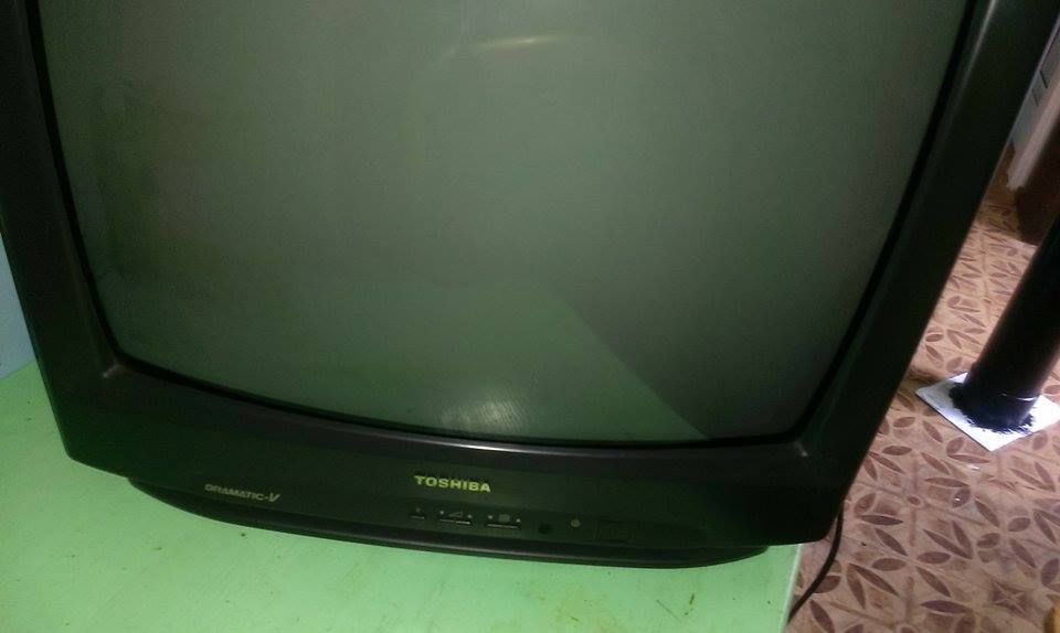

Проблема е следния: започна преди някъде година, като включа телевизора всичко е ок.Но след няколко минути като позагрее екрана започва да се свива(от долу и от горе се губи картината а на нейно място се появава черно). Като го изключа и изчакам да истине се оправя, и после ситуацията е същата. От начало екрана се свиваше малко, но с течение на времето започна все повече. Отворих го, почистих мноооогото прах. След това направих визуален оглед за изгорели елементи, и най вече за подути и изтекли електролитни кондензатори,но нищо не открих.
Ще съм благодарен ако дадете съвет :prayer: Прилагам снимки, ако нещо не е ясно ще поясня.

Но да ме насочите къде долу-горе да търся проблема, защото не разбирам много от телевизори.
И ако не ве затруднява, да оградите на снимката кое да проверя.

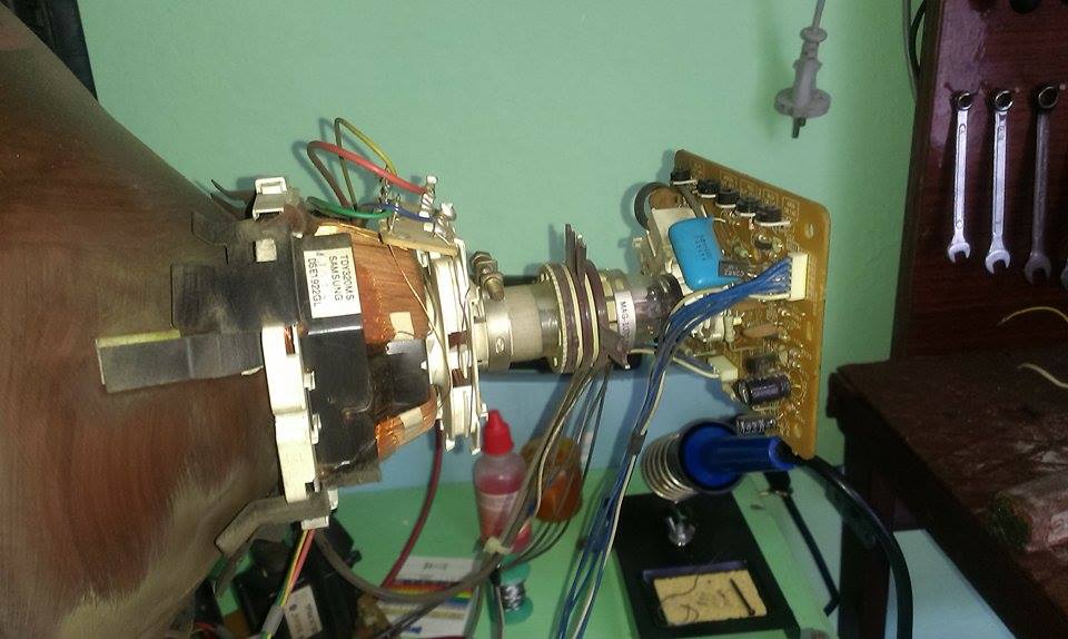

На моя стар телевизор-Панасоник почна да прави същите номера.
Дойде техника,сложи едни специални увеличителни,като на микрохирурзите
очила и почна да проверява платката която е закачена на цокъла на кинескопа.
И с поялника презапояваше спойките.Не знам на коя се оправи.
Обясни какво ставало със спойките,но не помня.

Аз бих взел една лупа да разгледам спойките първо където ти казах.
След това може да си поиграя с електролитите.

Търси по развивката - вертикала. Най-баналното е кондензатори. Нищо, че не ти изглеждат надути.

thinkpad Не съм сигурен но това ограденото на снимката ли е вертикалата? Ако е тя как да е проверя? По платката нищо не съм проверявал защото не знам какво точно.

Ами като не знаеш как изглеждат студени и повредени спойки,почваш с поялника наред по платката за която ти казах.Хубав калай и колофон.След това проверяваш,или направо сменяш електолитните кондензатори във вертикалната развивка.
